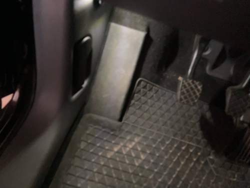

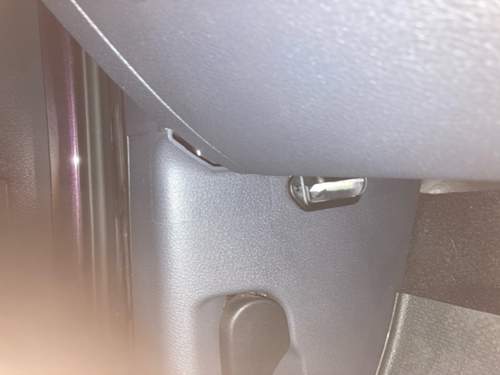

Ich habe es heute bei mir so gelöst.
Allerdings nur auf der Fahrerseite.
LED Leuchte mit 3 kleinen LEDs vom Ali verbaut.
Momentan nur geklemmt und beidseitigem Klebeband…
Hält.
Am Lichtschalter graublau und braun abgegriffen.
Hat ja keine Leistung.
Macht was es soll.
Falls jemand die Leuchte auch haben will,
Über PN, ich habe noch welche.
Kann er günstig und ohne Wartezeit erwerben.
Beim Ali 6-8 Wochen!
Nachbau bitte auf eigenes Risiko, wenn Euch was abraucht😁 bin ich nicht schuld.
Nochmal umgebaut:
Geht auch mit 6 LEDs😁
Und auch die FAQ angepasst.
