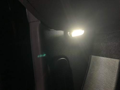

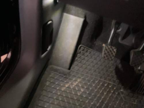

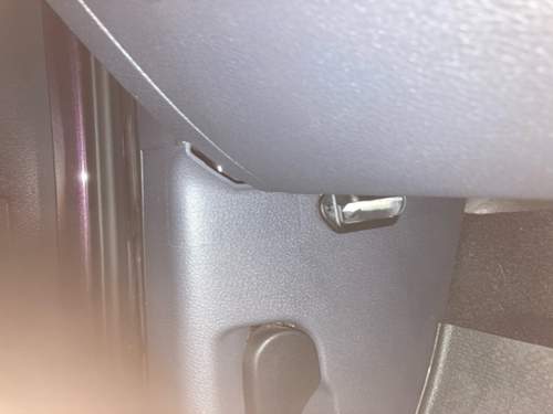

Hier eine meine einfache Lösung. Ohne Codieren.
Allerdings bei mir nur auf der Fahrerseite.
LED Leuchte mit 6 kleinen LEDs vom Ali verbaut.
Momentan nur geklemmt und beidseitigem Klebeband…
Hält.
Am Lichtschalter graublau und braun abgegriffen.
Hat ja keine Leistung.
Macht was es soll.
Nachbau bitte auf eigenes Risiko, wenn Euch was abraucht😁 bin ich nicht schuld.
Hier noch der ganze Beitrag:
Hier klick.
