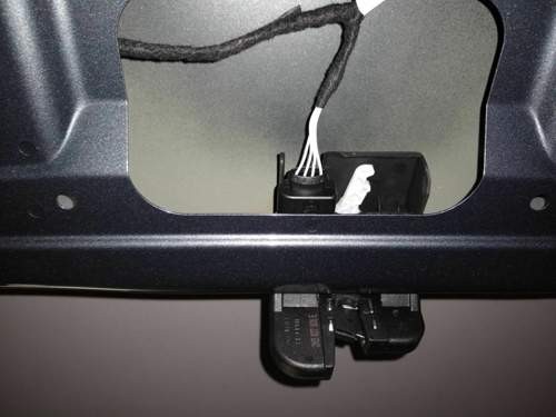

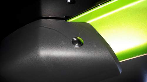

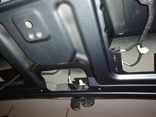

Moinsen,
wollte hier mal eine kleine Anleitung zur Umrüstung der Heckklappe auf Innenöffnung für neuere Modelle beisteuern. Die über die FAQ verlinkten Themen diskutieren die Innenöffnung bei manuellem Entriegelungsmechanismus. Die neueren Modelle zumindest ab 2013 (vermutlich auch 2012) haben aber einen elektrischen Entriegelungsmechanismus mit Motor, so dass einiges einfacher wird.
Diese Anleitung kann Euch helfen, wenn Euer Schloss so aussieht, wie in Bild 1 - eben mit Motor. Auf dem Bild sieht man auch schon den leicht geöffneten Mantel der per Taster zu überbrückenden weißen Kabel.
Als Taster könnt Ihr einen beliebigen Schließer nehmen - aber bitte keinen Schalter, der Taster muss den Kontakt bei Loslassen wieder trennen. Ich habe einen vandalensicheren Stahltaster genommen, einfach weil er stabil ist (und ich ihn noch hatte). Ich finde den Taster auch deshalb passend, weil der Ring vor versehentlichem Drücken schützt. Eingebaut wird er wie in Bild 2 - wobei ich die Schraubterminals mit einem kleinen Tropfen Schraubensicherung behandelt habe. Der Taster sitzt dann wie in Bild 3 gezeigt (Ladung wird ihn dort nicht versehentlich drücken können) und von dort aus beginnt man mit der Verlegung des Kabels zum Schlossmotor. Bild 4 zeigt die grobe Verlegung mit Klebepads und entlang vorhandener Kabel - nicht von den baumelnden Strippen beirren lassen, die sind von den LEDs in der Heckklappe ;-)
Ich habe das Kabel später noch etwas gegen potentielles Klappern abgepolstert.
Zuletzt sind die beiden weißen Kabel zum Türgrifftaster freizulegen und wie in Bild 5 mit Stromdieben zu versehen, um das vom Taster kommende Kabel anzuschließen. Verpolen kann man dabei nichts, die werden nur gebrückt. Alles testen und wieder umwickeln - fertig.
Nebenbei: Irritiert hatte mich das schwarze Kabel, dessen Enden auf Bild 5 in die Gegend hängen. Das schwarze Kabel liegt zusammen mit den beiden weißen im Gewebeschlauch. Zunächst sah ich nur ein Ende des schwarzen Kabels und ärgerte mich über mein ungeschicktes Zerschneiden. Habe dann mehr Gewebeschlauch entfernt und festgestellt, dass ich nichts zerschnitten habe - das sind halt zwei lose Enden dort. Hatte zuvor auch mal das in Bild 1 gezeigte Blech am Schlossmotor entfernt (3 Schrauben - Vorsicht: Griff auf der anderen Seite nicht rausfallen lassen, der wird auch durch die Schrauben gehalten!), um zu sehen, welche Kabel tatsächlich beim Originaltaster rauskommen (die beiden weißen) - dort sah ich auch eine schwarze Kabelschleife, d.h. das schwarze Kabel liegt da wohl einfach in U-Form im Schlauch und wartet auf bessere Zeiten.
Resultat ist erwartungsgemäß: Taster öffnet von innen exakt genau so, wie der Griff von außen öffnen würde. Also nicht bei abgeschlossenem Auto bzw. wenn nur die Fahrertür zu öffnen wäre. Motor zieht nur so lange an, bis das Schloss die geöffnete Heckklappe meldet und geht dann in die Ausgangsposition zurück. Bei schon geöffneter Heckklappe macht der Taster nichts.
Hoffe, das soweit verständlich geschrieben zu haben - übernehme aber natürlich keine Haftung etc. für Fehler ;-)
Viel Spaß!
Schorsch

142 weitere Antworten

20190515-202502-hdr
20190515-202506-hdr
20190515-202518-hdr
