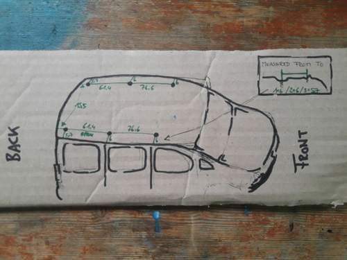

Soweit ich weiss hat der Caddy nur zwei - sehr nahe beieinander liegende - Befestigungspunkte je Seite auf dem Dach.
Bei Touran und anderen geht die Reling immer über die gesamte Dachlänge.
Sieht eine Reling beim Caddy nun komisch aus (= weil zu kurz) und hat jemand evtl. eine Reling und kann ein Foto machen...?!

Hey Holger, ja, im Prinzip muss es auch so gehen, aber ich bin da irgendwie so "deutsch" dass ich es möglichst nahe am Orginal haben wollen würde. Also so wie die Caddy ab 2010. Wäre also cool, wenn jemand kurz nachmessen könnte. Vielleicht auch noch, wenn ich da jetzt nich zu viel verlange, zusätzlich zu den zwei Abständen die ich oben beschrieben habe, noch den Abstand Lochmitte hinten zu Lochmitte mitte.

Nun ja eigentlich kommt ein Richtiges Eisen unten links und rechts rein.
Aber ist ja wohl nur zur Optik oder kommt da Dachlast drauf?

Sodala, jetzt bin ich etwas zu ungeduldig geworden und hab einfach mal beim Einkaufen eine nette Frau gefragt ob ich ihr aufs Dach steigen darf. Unerwartet und mit etwas verduztem Gesicht stimmte sie zu. Im angehängten Bild findet ihr eine nicht ganz schöne Zeichnung von mir bzw dem Caddy mit den Maßen bzw Abständen der Fixpunkte zueinander. Etwas unübersichtlich, aber wenn man sich mit dem Nachrüsten beschäftigt, versteht man die Zeichnung schon irgendwann, hoffe ich.
Tatsächlich liegt der letzte Fixpunkt nicht nur 5 cm von der Falz entfernt sondern 5,7. Was durchaus Unterschiede macht, was den Aufliegewinkel der Reling betrifft. Finde ich zumindestens
Ich hoff das hilft vielleicht in Zukunft jemanden 😉

Ich habe einen Caddy SDI Baujahr Dezember 2009 Modell 2010. Es ist ein Kasten der hinten schon die Sicken hat. Ist unter den Sicken schon ein Gewinde für die Schrauben. In der Anleitung aus dem Thread ist nur beschrieben das es mit Sicken nicht so kompliziert ist. Wie gehe ich denn da vor?
Lg
Zampa
Nein, da ist kein Gewinde hinter, die Verstärkungsplatten mit Gewinde musst du nachrüsten.

Wir haben einen Caddy Maxi Baujahr 2012. Wenn ich die Diskussion hier richtig verstehe, sollte der eigentlich alle Bohrungen haben, die zur Montage der Reling benötigt werden.
Ich benötige einen Dachträger zum Transport meiner Windsurf-Ausrüstung (ca. 50kg). Kann da jemand eine günstige Reling und passende Grundträger empfehlen, die zu unserem Auto passen?
Mit die günstigsten sind die von adriacar für ~120€. Sind die brauchbar?
Grüße, Peter
Ja der hat schon die Gewinde. Die günstigen sind mehr Optik.
Kannst ja auch einen normalen Träger kaufen und den montieren. Kommt Billiger.
