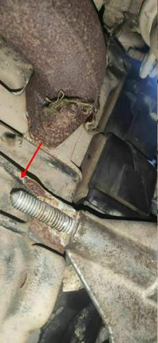

Grund :
Zahnriemenwechsel gemacht .. und den Motorhalter abgeschraubt ... nunja ..
Angeschraubt wieder und mit Drehmoment und dann gab es einen Knall und am Rumpfmotor ist die linke befestigung weggeflogen .. Das teil gesucht und gesehen das dort metallkleber drin war und auch komplett verrostet .. da hat schonmal ne werkstatt gepfuscht ..
Nun suche ich ein Bild .. wo ich schauen kann ... das ich mir eine Adapterplatte bastel und dann dort die schraube anbringe ..

So hier die Bilder ..
Zur näheren erklärung :
Beim Anziehen Des Motorhalters ( Glaub Fachgerecht Stütze genannt) ist oben die hintere Schraubhalterung vom Rumpfmotor Abgerbochen . Angezogen mit Richtigem Drehmoment . Nachdem ich das Stück in der Hand hatte was weggebrochen war .. sah ich schon Pfusch.
Das ist schonmal passiert und die haben es einfach angeklebt.. Auch wenn es super Kleber war bei dem knall was das gemacht hat .. (man sah einen alten brich da alles verrostet war /ist).
Ich habe nun aus 6mmVA einen ersatzträger gebastelt.
Die Stütze musste an 2 aufnahmestellen eben um 6mm gekürzt werden ( Materialstärke ist ja logisch ).
Ich konnte das Untere loch verwenden .. M10er Schraube .. wie auf dem Bild zu sehen für den befestigungspunkt. Dann untere Schraube Stütze.. ein loch da das Durchgeht zum Orginalen Aufnahmepunkt. und oben auf Maß in Das VA Stück Gewinde Reingeschnitten. M10.. Dann sieht man noch eine 6er Schraube .. das ist Eigendlich ein M8 Gewinde Am Motor .. Aber mir war es nicht möglich im eingebauten Zustand Des Motors dort das Gewinde Nachzuschneiden.. ( Er hatte einfach nicht gegriffen der Schneider und auch keine Schraube ..) daher habe ich mich Dazu entschieden einfach etwas Anpressdruck dort zu machen mit einer 6er Schraube ..
Der Haupthaltepunkt ist jetzt ja die Untere 10er 😉 Der Halter wurde Schwarz Lackiert .. passt einfach besser zum Alten Rost 😁 ... Nun Kann ich nur Hoffen , das wenn ich nochmal den Zahnriemen wechsel oder jemals die Stütze abbekommen muss .. Das Gewinde sich nicht Festgefressen hat , was ich aber glaube 😁 .. (Trennmittel vergessen) .. Aber naja dann habe ich ja das Musterstück da und es wird einfach noch einmal gebaut 😁 wahrscheinlich dann aber aus normalen Stahl .. Hatte gerade nicht anderes zu hause in der Stärke ausser VA 😉 .

Ich weis garnicht was ihr da probiert ... aber moment ich lade mal ein bild hoch vom abgebrochenden stück .. und dann sagt ihr mir was Ich falsch gemacht habe ..

aber hier das Bild und sagt nicht das ich daran Schuld bin ..

So ein Schaden kann eigentlich nicht durch ein zu hohes Drehmoment auftreten. Das sieht eher nach einem Materialfehler, wie zum Beispiel nem Haarriss, Luft- oder Dreck-Einschluss aus . Oder die vorher eingedrehte Schraube war übermassig , vermackt oder verdreckt . Bei einem zu hohem Drehmoment würde das Innengewinde eher verformt oder rausgerissen . Und eine schon mal gebrauchte Dehnschraube hat den Nachteil das sie eventuell nicht mehr elastisch genug ist und sich deshalb plastisch verformt und abreißt oder die Werkstücke nicht fest genug aneinander presst und sich deswegen löst oder später erst reißt. 😉
Endlich 😁 .. man sieht das beim vorherigen Riemenwechsel da schon was schief gelaufen ist da man dort grauen Kleber sieht. 😉 Gerade Mal 80.000 runter und der dritte Zahnriemen 😁
