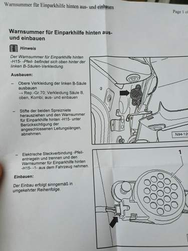

Wo ist denn hinten rechts?
Laut verlinktem Thread würde ich sagen:
In der Zeichnung über der Fahrertüre, Position Nr.3.
Der Warntongeber sitzt direkt oben an der B-Säule. Gut versteckt hinter der Verkleidung. Etwas fummelig, da nicht geschraubt sondern „genietet".

Für alle die es wieder mal suchen, B-Säule oben links

Wie dem auch sei, vielleicht ist es nun etwas verständlicher beschrieben. Auch der Freundliche musste seinen Computer bemühen, da alle der Meinung waren hinten rechts

Habe mir bei meinem Caddy vom 08.05.2012 auch die Finger wund gesucht. Bei mir sind nur die PDC Sensoren im Heckstoßfänger eingebaut. Aus der zugehörigen Explosionszeichnung gibt es zwei Varianten vor und nach dem 28.05.2012.
Lage der Warntongeber und des Steuergerätes sind dort unterschiedlich.
Laut https://volkswagen.7zap.com/de/rdw/caddy/ca/2012-690/9/ sollte der Tongeber vorne auf der Beifahrerseite verbaut sein. Jedoch Fehlanzeige. Weiter gesucht mit der Explosionszeichnung ab 28.05.2012.
Fahrerseite hinter den Lichtschaltern: Dort ist einer verbaut, laut Explosionszeichnung einer von zweien, wobei der, der an der B-Säule sitzen sollte nicht vorhanden war.
Irgendwo weiter oben hier in diesem Thread war es einmal beschrieben:
Wenn nur hinten PDC, dann ist der Warntongeber vorne hinterm Lichtschalter verbaut.
Dazu die Blende des Sicherungskastens entfernen, die gesamte Verkleidung mit 3 Torxschrauben lösen und in Höhe des Lichtschalters ausklipsen. 2 Kabel lösen, das untere für das VDCS kann dran bleiben. Dann die dahinter liegende Konsole links und rechts ausklipsen, dann prangt auf der rechten Seite der kleine Warntongeber!
Bei PDC vorne und hinten ist einer vorne und der zweite in Höhe der B-Säule am Holm, wo die Schiebetüren läuft.
Meine Verbauvariante ist aber so auf den Zeichnungen nicht zu sehen.
Langer Rede kurzer Sinn: Warntongeber VORNE erneuert, funktioniert HINTEN wieder alles!! Volkswagen Logik :-)
