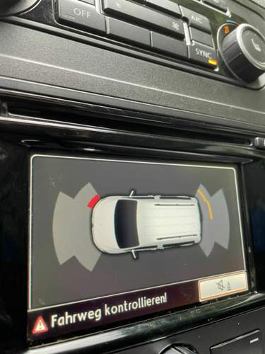

unser lieber Caddy (07/13, Jako-O Comfortline, 1,6 bmt) hat über den Winter gestanden und seit seiner völlig tief-entladenen und defekten Batterie nun ein neues Problem.
Er war am Donnerstag zum TÜV und hat zuvor eine neue Batterie erhalten.
Beim starten des Fahrzeugs ertönt ein laaaaanger Warnton und im Display erscheint „ Das optische Parksystem ist zurzeit nicht verfügbar.“ - dazu blinkt die Lampe im Taster fürs PDC.
Wir haben Sensoren vorne und hinten.
Beim Auslesen kam folgender Bericht (siehe Foto).
Über das Tool konnte der vordere Tongeber angeschaltet werden, der hintere blieb ohne Ton. Somit liegt es nahe, dass der hintere Warntongeber / Summer /…? Defekt ist?
Jetzt habe ich die hintere Verkleidung rechts bereits entfernt, doch befindet sich dort kein „Lautsprecher“. Auf der Linken Seite konnte ich auch keinen Tasten.
Kann mir jemand weiterhelfen? Gibt es diesen hinteren Summer überhaupt? 😁

Hier noch der direkte Link dazu, damit das auch seine Ordnung hat. https://volkswagen.7zap.com/de/rdw/caddy/ca/2015-690/9/919-919001/
Diese Quelle kann oft helfen....
@Caddywol schrieb am 4. August 2021 um 12:37:26 Uhr:
Einer Sitzt über dem Fahrerkopf, laut Explosionszeichnung.
Bitte auf die Lupe rechts unten im Bild klicken !
Danke!!!
Der Warntongeber sitzt direkt oben an der B-Säule. Gut versteckt hinter der Verkleidung. Etwas fummelig, da nicht geschraubt sondern „genietet“ (?)
Noch einmal: DANKE! 🙂
Es piepst wieder :)
