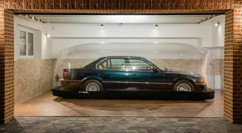

Nach dem Prinzip des Permabag. Für einen E36 genügt eine starke Abdeckfolie aus dem Baumarkt, 6x8m . Quer in die Garage legen, die Seiten vorher einrollen, Auto drauf fahren, als Lackschutz ein paar Bettlaken oder eine Staubschutzhaube übers Auto, Batterie ausbauen, Türen und Kofferraumdeckel manuell abschließen und dann das Auto mit der Plane wie ein Geschenk einpacken.
Ach so, das Wichtigste: Zwei Luftentfeuchter unters Auto stellen. Da ist ein Salz drin, das zieht die Feuchtigkeit aus der Luft. Nach zwei Wochen die Plane öffnen, Luftentfeuchter entleeren, wieder reinstellen und die Plane zukleben. Das muss sorgfältig gemacht werden, damit nicht wieder feuchte Luft eindringt.
Lohn des Aufwands: Im Frühjahr findet sich nirgendwo Rost, Brems- und Keilriemenscheiben sind blitzeblank. Auch Schimmel ist kein Thema.
In einer normalen Garage dagegen bildet sich bei einem Wetterumschwung von kalt auf warm an allen massiven Eisenteilen jede Menge Kondenswasser und damit Rost. Das entfällt beim Prinzip Permabag. Kann man auch fertig kaufen, ist aber irre teuer, 750 Euro.
Ohne dir zu nahe treten zu wollen (und es mag für dich funktionieren), aber den Permabag oder ein anderes Autoschutzhüllensystem mit deiner Selbstbauvariante zu vergleichen, die eben NICHT hermetisch abgedichtet ist, halte ich für gewagt...
Zumal diese Luftentfeucher immer wieder kontrolliert werden müssen. So eine Garage des TEs hatte ich auch einmal und die Luftentfeuchter im (!) Fahrzeug waren über den Zeitraum durchaus zu kontrollieren, zuentleeren und/oder zu erneuern.
Ich gehe aber dahingehend konform, dass 750 Euro für den Permabag eben kein fairer Preis ist.
Die Tage sah ich diese Autohülle von amazon? Wusste gar nicht, dass amazon so etwas herstellt. Gefunden habe ich sie jedenfalls nicht.

Classic: Wie kommst Du darauf, dass ein Permabag hermetisch abgedichtet ist? Der hat einen einfachen Reißverschluss, sonst nichts. Die Folie überlappt sich dort ca. 5 cm.
Bei meiner Methode sind es zwei Meter. Oder was glaubst Du, wozu die Plane acht Meter breit ist? Auf dem Dach liegt sie doppelt und dichtet sich durch ihr Eigengewicht selbst ab.
Deshalb ist Deine Behauptung, man müsse die Luftentfeuchter dauernd kontrollieren, ebenfalls Quatsch. Die brauchen zwei Wochen, die Luft im Raum innerhalb der Plane vollständig zu entfeuchten, danach tut sich nichts mehr.
Selbstverständlich darf man das "Paket" nicht dauernd aufreißen und reinglotzen, dann dringt natürlich jedes Mal frische Luft ein.
Das einzige Problem: Die Luft innerhalb des Zelts ist so trocken, dass die Dichtungen von herkömmlich in Gummi gefassten Scheiben leicht schrumpfen. Meinen Golf I GTI stelle ich deshalb immer mal eine Nacht in den Regen, dann passt es wieder.
Nein, das sind einfach meine Erfahrungswerte (ohne irgendwelche Folienpakete). Deine Bettlacken als Lackschutz dazwischen sind zwar gut gemeint – habe ich ja auch mal so gemacht –, aber wirklich knastertrocken waren diese in meiner alten Garage – welche der identischen Bauweise des TE entspricht – dann auch nicht: nicht nass, nicht feucht, aber eben auch nicht trocken. Und bevor jetzt damit argumentiert wird, dass manche Autohüllen innen mit Stoff vernäht und außen mit Folie versehen sind: diese sind atmungsaktiv!
Wegen des Permabags, diese werben einerseits selbst damit, dass ein hermetischer Abschluss gewährleistet wird und andererseits schließt ein Zipper schon millimeter genau ab.
Ich will deine Idee oder Vorgehensweise nicht abreden, für mich persönlich wäre es nichts, zumal in den alten DDR-Garagen – selbst mit E30 oder E36 – einfach kaum Platz zum Bewegen, Rangieren oder geschweige denn Verpacken bliebe. Das wird der TE bestätigen können. Dieser und andere Gründe haben mich (!) veranlasst, eine bessere Unstellmöglichkeit zu suchen. Diese kostet mich zwar spürbar mehr, aber anders macht es z. B. die BMW Classic auch nicht.
