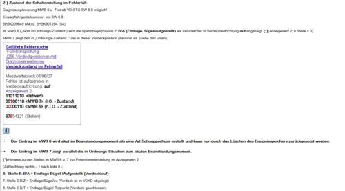

Das ist ein probl. mit dem Geber für Spannbügelposition.
Über den Fehler gibt es eine TPI.
Prüfe mal den Meßwerteblock 6+7.
Ich habe die selbe Fehlermeldung, aber der Reihe nach. Zuerst hatte ich den Fehler 01996 - Schalter für Verdeckverriegelung offen (F294) Daraufhin wurde der Verdeckverschluss (vorn) komplett gewechselt. Nach dem Wechsel funktionerte alles tippitoppi ... ca. 3 Wochen. Mit einmal entriegelte das Dach zwar, aber nichts weiter, danach Verdeck manuell geschlossen, Auto 2h Stunden gelassen, Verdeck Test - Verdeck geht auf...mega denke ich... 1h offen gefahren, abgestellt...Verdeck geht nicht zu... Scheiße denke ich... 20Min. stehen gelassen, manuell geschlossen...Test...Verdeck geht auf & zu...mega denke ich... Nächsten Tag gefahren, Verdeck entriegelt wieder nur ... paar Mal manuell betätigt... blebt dabei! Kacke!!! Ausgelesener Fehler: 02000 Schalterstellung 008 - unplausibles Signal. Was habe ich gemacht, Verkleidung vom Verdeckverschluss abmontiert und immer wenn das Dach jetzt stehen bleibt (auf - Dach entriegelt nur & bleibt stehen, zu - Verdeckdeckel geht auf, Verdeck bleibt stehen) ziehe ich kurz den Stecker vom Verdeckverschluss und schon kann ich das Verdeck betätigen. Jetzt überlege ich ob tatsächlich der Mikroschalter 8H0959985B (den ich stromlos mache) das Problem (wieder) sein kann, obwohl ein anderer Fehler anliegt. Hat jemand eine Idee? Gruß Pepe
Du könntest per VCDS die Stellungen der Mikroschalter auslesen (lassen) und so ein gutes Bild bekommen, welcher Schalter was zu welchem Zeitpunkt meldet. So kommst Du denke ich zügig auf den Fehler.
