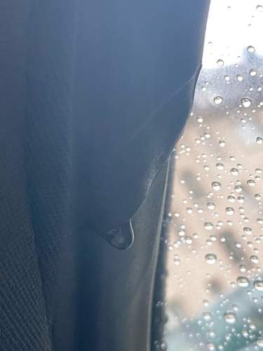

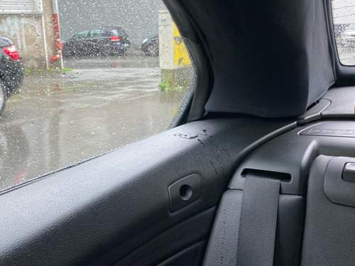

mein Cabrio F33 steht meist in der Garage bzw. wird bei schönem Wetter natürlich auch bewegt. Heute war es seid längerem mal wieder bei Regen draußen und ich habe festgestellt, dass es an den Seiten der hinteren Fenster runter tropft. Auffällig ist, dass es an beiden Seiten vorkommt. Anbei die Bilder. Hat jemand von euch eine Idee was es sein kann?
Die Scheibe ist vermutlich nicht richtig zu. Mach mal auf und wieder zu. Evtl. musst du die Dichtung mal mit Gummipflege schmieren, damit die Scheibe richtig reinfährt.
Die Dichtgummis sind hohl. Siehst du beim Dachöffnen. Die leiten das Wasser ausm Dach nach hinten ab und sollten geschlossen ineinander abdichten. Hat meiner Meinung nach nichts mit der Scheibenhöhe zu tun. Mach mal das Dach halb auf, dann siehst du, was ich meine.
Die Scheiben sind richtig zu. Beim Waschen des Wagens, waren mir auch schon vorher ab und an mal, bei einer Seite, ein paar Tropfen aufgefallen.
Die Gummidichtung hatte ich auch erst vor kurzem gesäubert und gepflegt.
Meine Vermutung war auch in Richtung, dass die Dichtung an der Stelle minimal nicht richtig aneinander liegen. Konnte aber nicht wirklich eine Unregelmäßigkeit feststellen. Müsste ja dann auch auf beiden Seiten sein.
Ich habe den Stoff vorsichtig beiseite geschoben und mal ein Video gemacht. Ggf. Wird es da deutlicher.
https://youtu.be/3_VwQMr9v_E
Ich konnte allerdings nicht sehen wo die hohlen Dichtungen, die das Wasser ableiten aufeinander liegen, bzw. welchen Weg das Wasser nehmen soll.

Ich hatte das bei meinem Cabrio direkt nach der Abholung in Hamburg und auf der Heimfahrt nach Bayern, Höhe Göttingen ein Regenguß und auf der Beifahrerseite liefen die Regennasen drinnen runter.
Nächsten Tag zum 🙂 und reklamiert, die haben laut Aussage die Scheibe neu justiert und danach war nie wieder was. Von Dichtungen war da nicht die Rede.
Ach die Scheiben zu justieren ist mir noch garnicht in den Sinn gekommen. Wusste garnicht, dass das möglich ist und Auswirkungen auf die Dichtigkeit hat. Ich Versuch den Ansatz mal nachzugehen. Da hier mein 4sich nicht mein Daily ist, fällt das Thema auch nicht so ins Gewicht. Aber hätte es schon gern dicht. ;-)
@synthmax schrieb am 21. Juni 2023 um 22:59:39 Uhr:
Gibt bei Cabrio/Coupe Türscheiben die möglichkeit den Neigungswinkel zu ändern sodaß die scheibe mit mehr druck auf der Dichtung aufliegt.
