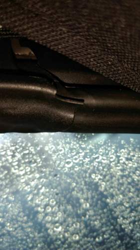

@skoda4 schrieb am 4. Januar 2018 um 22:05:02 Uhr:
Hallo, ich habe seit 04/2017 ein 420d und mein Wagen geht jetzt zum zweiten mal in die Werkstatt. Wassereinbruch bei Regen an den hinteren Scheiben. Beim ersten mal die Dichtungen erneuert und was jetzt kommt weiß ich noch nicht.
habe deinen Beitrag gelesen kannst du mir sagen ob bei dir jetzt dein Dach dicht ist.
Habe das gleiche Problem auf der Fahrer Seite bin auch schon zweimal in der BMW Werkstatt gefahren beim Letzten mal wurde die Dichtung nicht gerade Fachlich gewechselt leider ohne Erfolg.
Jetzt fahre ich am 07.01.2019 wieder in der Werkstatt.
Lg xxjokerxx
Hinten Mittelstück
Fahrertüre
Hinten Fahrer Seite
@holgerausbremen schrieb am 17. Oktober 2018 um 13:19:36 Uhr:
Zur Geschichte Undicht.
Genau das Bild was am 04.01.2018 gepostet wurde hatte ich auch auf der rechten Seite. Dann hat BMW die Gummidichtung getauscht. Diese geht einmal komplett um das Mittelstück herum, daher auch der Preis von über 400€ nur Material + 400€ Lohn. Nach Tausch der Gummidichtung war rechts das Leck geschlossen und die BMW Werkstatt hat links dasselbe Problem aufgetan. Mittlerweile steht der Wagen zum fünften Mal in der Werkstatt wg. genau dieser Dichtung. Das Problem ist aber nicht die Dichtung sondern der verwendetete Kleber. Aber BMW tauscht halt gerne.
Das Problem ist bei dem Vertragshändler, dass dieser meint nicht auf den Kunden hören zu müssen. Der Komponentenkleber welchen BMW verwendet verändert sich in seiner Konsistenz. Sprich er verhält sich wie ein Hefeteig vor allem in Bezug auf Kälte/Wärme und Nässe.
Immer wieder dasselbe Problem. Sie verkleben neu. Fahren dann damit sofort in die eigene Waschstrasse und Wagen ist dicht. Auf den ersten Blick. Am nächsten Tag läuft wieder Wasser ein.
Ich habe der Werkstatt erklärt, Sie müssen die Verklebung neu machen, dann einen Tag warten und dann durch die Waschstraße fahren. Also wenn der Kleber auch richtig "fest" ist. Weil wenn Sie sofort durch die Waschstraße fahren bei "frischer" Verklebung verändert sich dieser Kleber. An manchen Stellen zieht dieser sich zusammen, an manchen breitet dieser sich aus. Man möchte aber nicht auf den Kunden hören und hat es jetzt fünf Mal mit der selben Methode versucht und immer gleich nach frischer Verklebung das Auto der Waschstraße zugeführt. Wir kommen jetzt auf Rund 20 Werkstatttage und 5 Besuche.
Das gute: Mittlerweile habe ich alle Mini Modelle probe gefahren und bekomme immer einen Leihwagen.
Warum man nicht nachdem fünften Mal auf den Kunden hört, verstehe ich nicht.
Stattdessen haben Sie jetzt den Wagen von der einen Filiale auf den Hänger geladen und zur nächsten Filiale gebracht, dort soll ein Spezialist sitzen. Den Leihwagen habe ich jetzt 14 Tage. Ich finde das für BMW und den Händler sehr peinlich. Auch ist schwer zu verstehen wenn ich bereits vier Mal die selbige Methode probiert habe ohne Ergebnis, dann komme ich doch beim fünften Mal darauf gleich einen "Spezialisten" darauf anzusetzen zumal dieser 13 KM entfernt arbeitet.
Fortsetzung folgt.....
(Ansonsten ist das Auto toll)

Hallo adobus,
es kann doch nicht sein ,dass BMW das nicht im Griff bekommt.Wenn man sie hört kennen sie nicht das Problem komisch ist es nur das es doch einige hier betrifft.
Am Anfang musste ich erst die Undichtigkeit suchen weil bei BMW nichts gefunden hatte.
Beim Zweiten mal wurde die Dichtung gewechselt was auch keine Besserung eingetroffen ist.
Die Dichtung ist für mich auch nicht Fachlich montiert worden.
Jetzt habe ich festgestellt, das auf der Fahrerseite Fahrerseite Türe und Fahrerseite Mittelstück rechts das Spaltmaß cm 2 mm enger ist als auf der Beifahrer Seite sodass, die Dichtung hinten rechts Übergang zum Fensterteil nicht genau übereinstimmt sondern etwas übersteht. Linkes Bild Beifahrer Seite ist Okay Rechtes Bild Fahrer Seite überlappt.
Bei Neu Fahrzeugen habe ich mir die Mühe gemacht das nach zu Schauen dort sind die Spaltmaße alle identisch.
Denke dadurch ist mehr Druck auf die beiden Dichtungen sodass die Abläufe nicht frei sind und das Wasser dann nach Innen läuft.Habe es BMW schriftlich mitgeteilt. Ist schon traurig das der Kunde BMW mitteilen muss wodurch die Undichtigkeit herkommen kann.
Wer hat von euch auch solche Erfahrungen gemacht?
xxjokerxx
