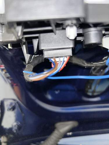

Moin , weiß vielleicht jemand welches Kabel hier für das Rückfahrlicht zuständig ist .Hab leider grad kein Stromprüfer zur Hand .Vielen dank
Rücklicht Fahrerseite

Man braucht den MKB und das Modeljahr um im Schaltplan nach zu schauen.
CJSA von 2014
Der Stecker ist laut Schaltplan so belegt, passt aber nicht so ganz zum Bild.
Weil da Masse nicht auf 1 oder 4 ist.
Links
T4da/1 Braun = Masse
T4da/2 rot/weiß = Lampe M41 Schlusslicht li. und Nebelschlussleuchte
T4da/3 schwarz/blau = Lampe M16 Rückfahrlicht
T4da/4 blau/weiss = Lampe M4 Schlusslicht li
rechts
T4db/1 braun/grün = Lampe M2 Schlusslicht re
T4db/2 grün /rot = Lampe M17 Rückfahrlicht re
T4db/3 grün/gelb = Lampe M42 Schlusslicht re. und Nebelschlussleuchte
T4db/4 braun = Masse
Also wäre der linke Rückfahrlicht was ich abgreifen könnte .Sehe ich das richtig?
ja
