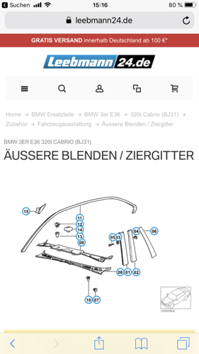

So leute habe das mit Carglass riskiert nach dem der BMW Meister mir sehr unsympathisch kam weil er für Abdeckung links Rechts was bei mir fehlt Seitlich vom Windlauf extra Berechnen wollte die Arbeit
. Material kosten 19 Euro.
Mann muss ja das Windlauf abnehmen und die Haube etwas schieben und die Nr: 15 was bei mir leider fehlt wollte ich Hinzufügen wenn man schon die Frontscheibe Wechselt und alles runter nimmt.
Carglass hat gesagt wir machen Fotos wie das Unter der Scheibe aussieht wegen Rost ect. Wenn Rost vorhanden wird es entfernt und Grundiert als extra Service Kostenlos plus die Abdeckung machen die ran.
