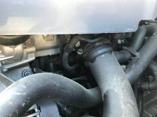

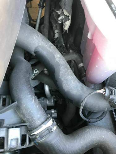

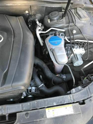

hatte 90TKM keinen Ölverbrauch aber nun seit ca. 15 TKM musste ich 1 Liter nachfüllen. Soweit nicht tragisch, aber im Motorraum habe ich bei einen Schlauch eine undichte Stelle gefunden. Welcher Schlauch ist das und kann das die Ursache für den Ölverbrauch sein?
2.0TDI 177PS Bj. 2013
Vielen Dank &Grüße

Eigentlich wollte ich nur wissen welche Funktion der Schlauch hat und ob das ein Grund für den Ölverlust sein kann.
Bin dankbar für jeden Hinweis:-)
