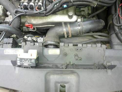

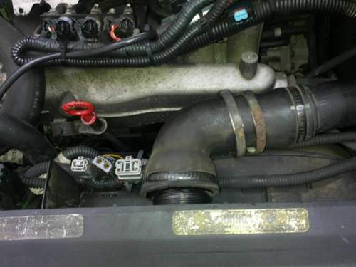

DK ausbau dauert 15 minuten ca...
Lüfterrelais ab, lüfter ausbauen, und dann hast du suuper viel platz.
anbauen an DK kannst du da was du willst aber er wird nicht wirklich top damit laufen.
kannst dann zwar fahren aber bei mir wars zum Beispiel so, dass er immer beim ausmachen immer noch nachgespotzt hat. Aber einen Fehler gabs nicht. und ansonsten lief er damit auch.

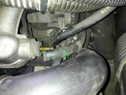

Kurzes Update:
Heute die DK ausgebaut.
Meine Finger sind Wund, der rechte Arm schwer zerkratzt & angeschlagen! 😁
Von 30 min. konnte keine Rede sein, erst recht bei meiner total verbauten Turbokiste mit Gasanlage... Es waren eher 2.5h nur für den Ausbau...
Die ausgebaute DK sieht innen übrigens wesentlich besser aus als der Ersatz aus dem V70 (gelber Magneti Marelli Aufkleber) , an dem sicherlich schon mehr als einmal gebastelt wurde (Spuren von Flüssigdichtung überall..). Die von meinem C70 ist im DK-Gastrakt sehr sauber dank Gasbetrieb.
Ich überlege mir, den Potentiometer zu tauschen - werde dahingehen etwas recherchieren, ob und wie das zu bewerkstelligen ist.
Notfalls auf Hallgeber Umbauen (lassen), aber in diese Karre möchte ich nicht mehr viel hineinstecken. Ich kaufe mir wohl einen Neuwagen - irgendeine billige 08/15 Möhre à la Suzuki SX4 Classic als EU-Import für unter €11k. Wenn schon CAN-BUS Schwachsinn und idiotisches Elektronik-Ökogedöns, dann nur noch mit voller Werksgarantie... 🙄
Bis der bestellt und da ist (sowas kann durchaus bis zu 4Monate dauern), brauche ich irgendein Auto über den Winter. Also muß der C70 wieder fahrbereit gemacht werden.
Wenn es mit der DK Reparatur nicht klappt, wird der C70 verschrottet, bzw. zur Schlachtung / Reparatur durch Dritte freigegeben (nur komplett abzugeben - mitsamt den angesammelten Ersatzteilen / Winterfelgen etc). Es gäbe dann evtl. einen Lancia Lybra 2.4 JTD oder Lybra 2.0 LX als Übergangsauto (ich habe sowas in Aussicht, immerhin 5-Zylinder - und die haben mehr Bosch Teile verbaut als mein Volvo mit defekter Fiat-Drosselklappe! 😁)
