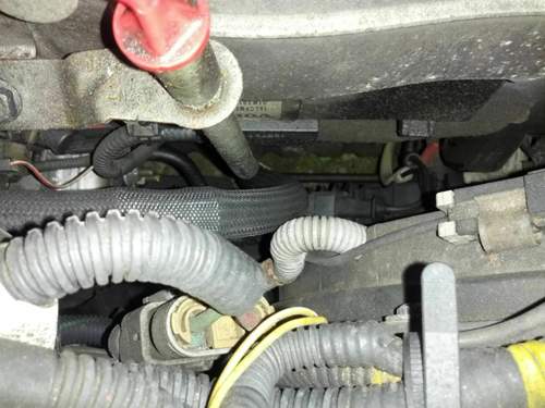

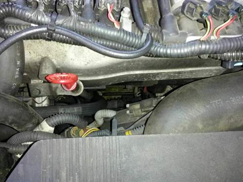

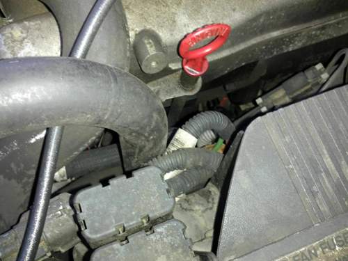

Dauert das wirklich nur 30 Minuten?
Ist ein 2.4T Turbo von 2002, man sieht die DK so gut wie gar nicht von oben. Ansaugbrücke abbauen wäre schlecht und aufwendig, weil die Rails, Leitungen und Injektoren der Gasanlage dranhängen...
- Relaisleiste ab (2x 25tx und ggf noch zwei 8er)
- oberer Ladeluftschlauch ab ( zwei Schellen)
- Ansaugtrichter ab (liebevoll ziehen) dann hast du mehr Platz
- die vier Schrauben der DK abfummeln (ist etwas nervig wegen der Haltung aber geht eigentlich ganz gut)
Ich kann mich leider nicht mehr dran erinnern wie es mit der Stromversorgung war, ob die zwingend unterbrochen werden muss bevor man den Stecker der DK entfernt oder nicht... Vllt kann da jemand anderes helfen... vorher würde ich es nicht machen 😉
