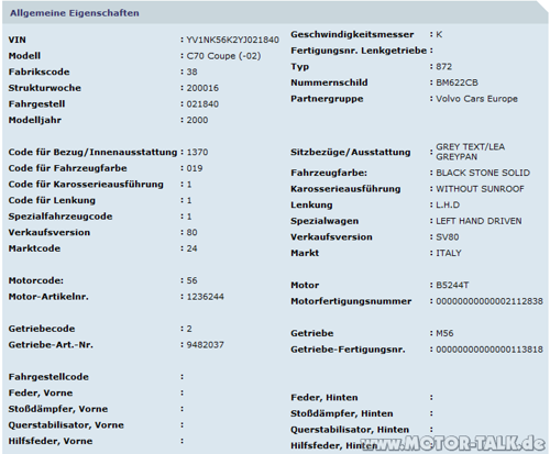

Ahh doch, habe die VIn/FIN!
Steht auf der Händler Homepage! (vorbildlich^^)
VIN, Fahrgestellnr.: YV1NK56K2YJ021840

Ein 00er mit B5244T, also tatsächlich ein LPT mit 142KW und einer für einmal stilechten MM 🙂.
Danke für die bestätigende Info aber was heißt MM ?? 😕
Gibt es irgendwo eine Tabelle mit den verschiedenen Nummern wo man absehen kann was für ein Typ etc das ist oder woher weißt du das?
