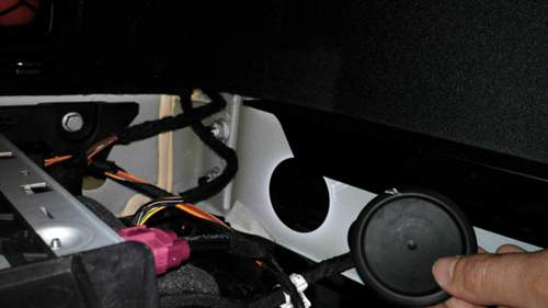

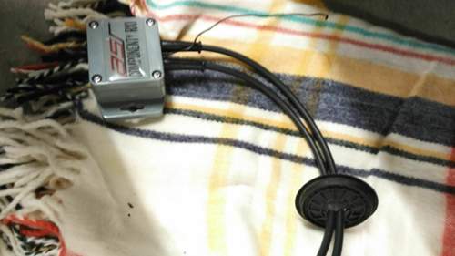

Ich hab die Box ebenfalls heute verbauen 🙂 Wow! Einfach nur wow, dieser Sound jetzt <3 Da wurde wirklich nicht zuviel versprochen. Hört sich echt genial an! Der Sound ist jetzt so richtig rotzig und dreckig, genau den V8 Sound, den ich mir gewünscht habe. Der Vorteil ist jetzt, dass man nicht immer voll aufs Gas latschen muss. Man hat schon bei tiefen Drehzahlen, beim cruisen oder rangieren einen mega Sound. Auch das Knallen beim Runterschalten ist jetzt noch brachialer. Ebenfalls der Leerlauf ist nun auch viel präsenter.
Bezüglich Montage muss diese Plastikmulde zuerst raus, welche mit drei Plastikstopfen befestigt ist. Dann die Mulde aus Filz hinaus ziehen. Auf der rechten Seite (sozusagen an der inneren Seite der Stossstange), den grossen Stopfen entfernen, einstechen und Kabel durch ziehen. Dann die Kabel durch das Loch nach unten bringen. Das lange Kabel kommt links, das kurze rechts. Etwas gescheit verkabeln und Stecker zwischen stecken, fertig. Ich habe die Montage ohne Bühne gemacht.
@tgmondeo nochmals vielen Dank für die Infos und die Tipps!
Img-20160709-144407
Img-20160709-144506
Img-20160709-151533

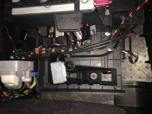

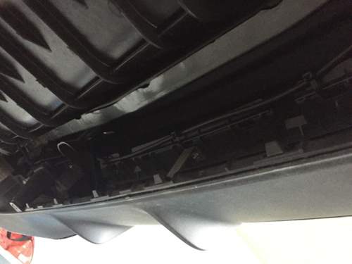

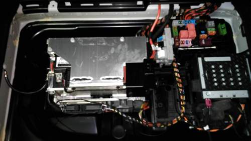

Ich habe sie grad auch eingebaut . Ist nicht schwer, aber ohne Bühne mühsam und gescheit verlegen geht dann auch nicht . Der Klang ist schon brachial, halt immer laut 🙂 egal wann .

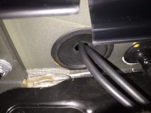

Hier noch ein paar Bilder
Bei den Kabeldurchführung ist das Loch doch ziemlich gross geworden, da könnte schnell Wasser eindringen. Ich wurde da mal einbischen Siliconenkit verwenden.
Ja habe ich noch gemacht. Aber sonst hätten die Stecker nicht durch gepasst.
