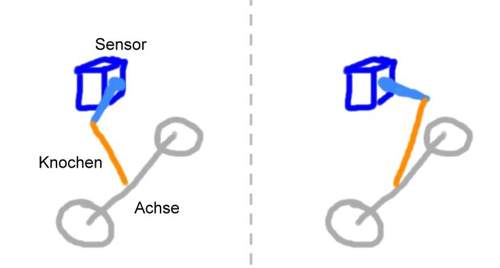

Das kommt etwas verzögert. Über 10, aber unter 40.
wenn es verzögert ist, könnte darauf hinweisen, dass was mit den Höhensensoren nicht stimmt
Die, nzw der Knochen, sitzen mechanisch ja gerne mal fest
Der Blinkernutzer
Der Blinkernutzer
Welche Knochen??😬😬
das mechanische Verbindungsstück zwischen Sensor und Fahrzeug sieht aus wie ein Knochen.
Das kann entweder schwer drehen oder auch über den Totpunkt verdreht sein.
Im Stand kommt auch die Meldung?
Anheben in die erhöhte Stellung geht oder nicht?
Der Blinkernutzer
Knochen
Es war wohl ein Entlüftungsproblem....
Nachdem das mit dem Druck auf den Behälter geben nicht geholfen hat, habe ich die Hydraulik Verschraubung im Motorraum oben links vom Rohr was nach hinten geht etwas geöffnet, hier kam anständig Luft mit raus, als es blasenfrei war sozusagen, das ganze festgedreht und siehe da alles hat sich normalisiert.
