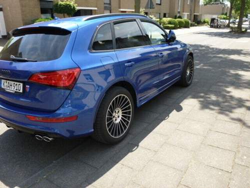

Hatte ich auf meinem SQ5, super Qualität und gutes Preis/Leistungsverhältnis. :)
Sq5-021
@wastl50 schrieb am 28. April 2018 um 16:09:42 Uhr:
Hallo , habe ich das in den Beiträgen überlesen? Von welchem Hersteller sind die Felgen?
Danke
Mb Design, Typ Etabeta Venti R.
@wastl50 schrieb am 28. April 2018 um 21:42:41 Uhr:
Danke
