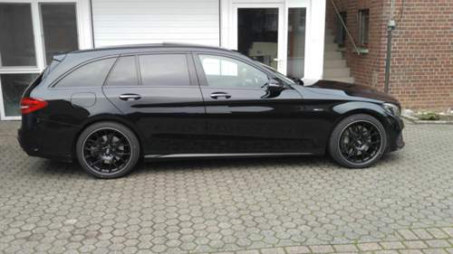

@buzek81
Danke dir für die fotos, sieht cool aus 🙂
Also dein vorschlag wehre VA: 225/40R 19 HA: 255/35R 19
Und sind bei dir vorne und hinten 8,5 x 19?
Weill ich wollte eigentlich 8,5 vorne und 9,5 hinten.
@VIP3Rx
Habe hinten auch 9.5j. Ich finde es so besser. Ist Gesmacksache. Was mir bei den breiten Reifen stört, ist die gleiche höhe. Der 255er ist halt ein Stückchen flacher als der 265er.

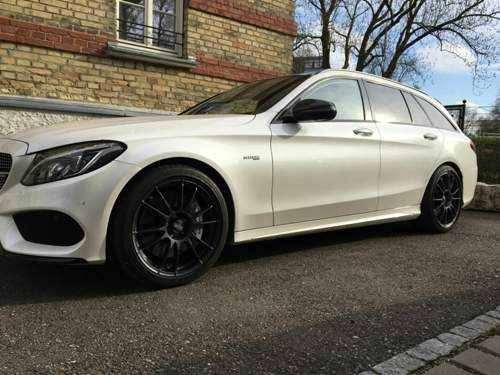

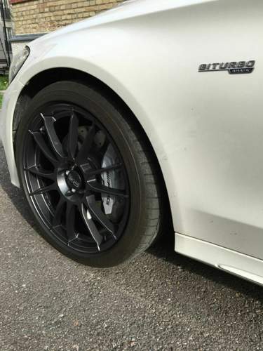

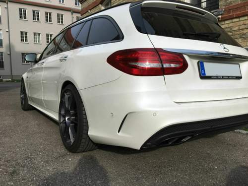

Img-9179
Img-9177
Img-9175
@sp4n schrieb am 17. April 2018 um 23:26:21 Uhr:
Seit Freitag:
OZ Ultraleggera in graphit matt 🙂
Schön 🙂 vorne 5mm spurplatten? Welche ET hinten ?
Und zum Abschluss, wie findest du das Fahrverhalten mit den neuen Felgen ?
