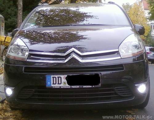

Hallo Leute,
habe mich mit dem Thema nocheinmal beschäftigt und den Link von Skorrje mal angesehen, bei dem das TFL in die Nebelscheinwerferfassungen eingesetzt werden.
Bin mir eigentlich sicher, dass ich das haben will, aber meine Citroenwerkstatt (darf) mag es nicht einbauen, da es nicht original ist!
Da es aber wirklich eher wie ein Facelift des Wagens aussieht, wäre ich schon dran interessiert. Es gibt aber ein paar Dinge die mich noch zögern lassen!
1. Wenn ich es mache, dann nur, wenn die originalen Standlichter deaktiviert werden können, denn das machen die TFLs ja auch und die Lichtfarbe passt besser zum Xenonlicht.
2. Wie ist es möglich, das der Einbau rechtens ist, wenn es eine Mindestbestimmung gibt, die sagt, die TFLs müssen mindestens 25cm hoch eingebaut sein und mindestens 40cm vom Rand! Bei den serienmäßigen Nebelscheinwerfern dürfte das nicht mal unter Einberechnung der Spiegel klappen...(die dabei glaube ich nicht berücksichtigt werden)
3. Ist es möglich, die TFLs (die sollen ja laut Anzeige sehr hell sein) auch so zu schalten, das sie als Nebelscheinwerfer aktiviert werden, quasi zusätzlich?
Schade, dass in Deutschland offenbar (fast) keiner mehr Geld verdienen will. 🙄 Meine hat's gemacht.
Das läuft so: Zündung ein -> Tagfahrlicht an. Sobald du Stand- oder Abblendlicht einschaltest, muss das Tagfahrlicht ausgehen oder zumindest auf Standlichthelligkeit heruntergedimmt werden (dies ist mit den TFLs aus deinem Angebot möglich). Ob man dann die serienmäßigen Standlichter vorne herausnehmen darf, entzieht sich meiner Kenntnis. Vielleicht mal den TÜV fragen.
Hier mache ich mir keine Sorgen wegen Tüv, viel mehr ob es überhaupt geht, das man die serienmäßigen Standlichter deaktivieren kann....
Naja, das einfachste wäre, sie schlicht auszubauen (die Glühbirnen). Schlimmstenfalls hast du eine Fehlermeldung im Bordcomputer, ansonsten kein Problem. Weiß halt nur nicht, ob die TFLs als vollwertiger Standlicht-Ersatz anerkannt sind. Denn ganz ohne Standlicht darf man ja auch nicht unterwegs sein.

Hallo an alle Interessierten...
hier mal ein Bild mit den TFLs...
Mein Problem mit den Standlichtlampen konnte allerdings noch nicht gelöst werden, da es wohl doch nicht möglich sein soll, diese bei Abblendlicht zu deaktivieren...
Hat jemand noch ne andere Idee, außer ausbauen und mit Fehlermeldung leben?
