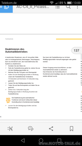

So, nachdem ich nun schon fast 2 Wochen meinen neuen habe gings in die Waschstrasse.
Aber !!! Ich schalte auf "N", deaktiviere die Feststellbremse und wenn ich auf Stop drücke, zieht diese wieder an !
Also musste ich das Fahrzeug anlassen zum waschen !
Wie bekomme ich die Feststellbremse für diesen Vorgang gelöst. Aus der Anleitung werde ich nicht ganz schlau .......
Danke

Bremse treten und auf den Schalter der Feststellbremse drücken. Dann wird sie gelöst.
Feststellbremse nach Stop drücken automatisch anziehen kann im Menü Fahrzeugparameter deaktiviert werden. Das bedeutet das du die Handbremse dann beim abstellen selbst anziehen musst.
Screenshot-2017-11-20-13-00-37
Wenn man es nur für die Waschstraße braucht, dann finde ich es unnötig die Automatik ganz abzudrehen. Nach abstellen des Motors kann man sie noch ungefähr eine Minute lang betätigen (in beide Richtungen). Man muss zum Lösen aber auf dem Bremspedal stehen.
In den Waschstraßen, die ich in den letzten Monaten besucht habe, steht übrigens nicht mehr, dass man den Motor abstellen soll. In manchen ist die Zeile einfach überklebt worden. Ich nehme an, dass sie öfter das Problem gehabt haben, dass Fahrerinnen/Fahrer nicht wussten, wie man die Handbremse löst.

Auf N Position wird keine Automatische Feststelbremse aktiviert.

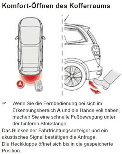

Was ist eigentlich mit der el. Heckklappe beim facelift? Die hat ja eine fussbetätigung.was ist wenn das Auto an bleibt und die bürsten kommen dahin?

Für die Fußbetätigung muss der Schlüssel hinter dem Auto, also im Bereich der Heckklappe, sein.
Das ist ja so nicht richtig. Das funktioniert auch wenn der Schlüssel im Auto ist
Sehe ich anders. Berufe mich da auf die Anleitung und meine persönliche Erfahrung..

Die Fußbetätigung funktioniert eh fast nie oder nach dem Zufallsprinzip. So oft wie ich schon mit dem Fuß unterm Auto rumgefuchtelt habe. Also kein Risiko in der Waschstraße.
@Saicis schrieb am 22. November 2017 um 13:53:51 Uhr:
Bei mir funktioniert die nahezu immer.
Du solltest an Deiner Technik arbeiten.
