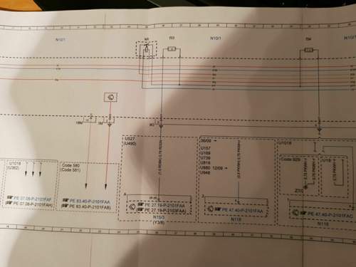

Folgendes Problem, habe das Auto abgestellt kurz einkaufen gewesen danach eingestiegen Auto springt nicht mehr an.
Zündung geht an Schlüssel wird erkannt jedoch keine startfreigabe.
Ich arbeite bei Mercedes. Also Auto abgeschleppt mit der star diagnose ausgelesen und folgendes Problem im Kurztest wird das Motor und getriebe Steuergerät gar nicht mehr aufgeführt. Als hätte er diese SG garnicht verbaut. Dementsprechende ist auch logisch das das Auto keine startfreigabe erteilt.

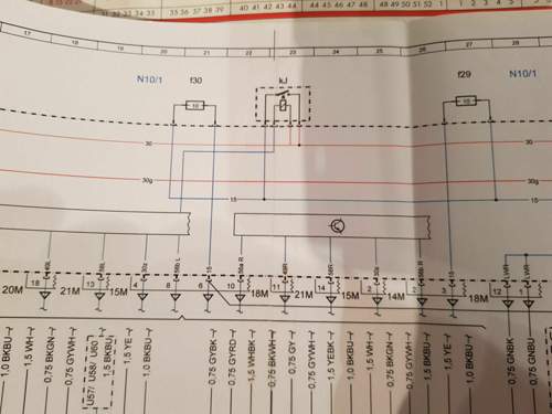

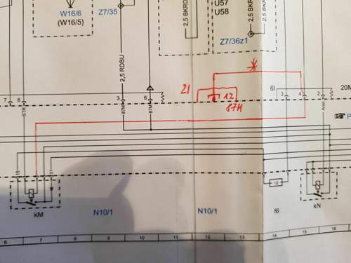

Habe mit den jungs geprüft gemacht getan doch wir kommen nicht weiter. Alle Sicherungen und Relais geprüft alle heil. Wir haben die vorsicherungsdose geprüft die scheint i.o zu sein. Am Sam vorne haben wir das Relais was kl. 87 zum Motor SG schaltet und haben festgestellt das am Motor SG keine kl 87 also Plus ankommt. Die Frage ist nur warum. Wenn man das Relais überbrückt kommt kl 87 am Motor sg an aber das sg wird trotzdem im Kurztest nicht aufgeführt. Wir haben herausgefunden das das Relais für Motor SG am Sam vorne nicht schaltet. Wir wissen nur nicht warum. Ich weiss diese Frage ist nur was für die Leute die sich richtig auskennen aber vielleicht hatte ja jemand mal so ein ähnliches Problem oder kann vielleicht helfen. Das merkwürdige ist warum haben das Motor UND das Getriebe SG keine komunaktion das schließt für mich einen Defekt eines SG aus da es sehr unwahrscheinlich ist das 2 SG gleichzeitig kaputt gehen. Würde mich über sinnvolle hilfreiche Kommentare freuen.

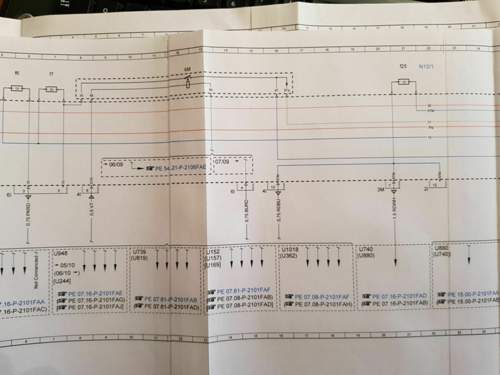

Ich würde mal die Masseleitungen / Verbindungen der beiden Steuergeräte prüfen, evtl. hat Korrossion da zu Übergangswiderständen und einer Masseschleife geführt, was dazu führen kann das die SG zu wenig oder garkeine Spannung bekommen oder - falls sie doch versorgt werden - die Terminierung des CAN-Bus fehlt, so das die SG nicht angesprochen werden können. Außerdem würde ich das gleiche am Mantelrohrmodul prüfen, die Quelle kann auch dort liegen, und fehlende Terminierung am CAN-Bus legt in jedem Fall die nachgeschalteten Geräte lahm. Hab was MB betrifft nicht die wahnsinns kenne, aber schon des öfteren Fehler in diversen BUS-Systemen suchen dürfen, daher der Ansatz.
Themenstarteram 29. September 2019 um 22:29
Crizz vielen Dank für deine Antwort. Daran habe ich auch schon gedacht. Jedoch haben wir einen can bus Fehler weitgehend ausgeschlossen da andere SG völlig fehlerfrei sind die aber bei einem CAN Fehler mit in Leidenschaft gezogen werden müssten da sie über die gleichen Knotenpunkte laufen.

werden folgende STG im KT erkannt, welche auch auf dem Antriebs-CAN liegen:
N118 - Kraftstoffpumpe
N15/5 - Elektronisches Wählhebelmodul
N145 - Fahrprogramm, falls verbaut

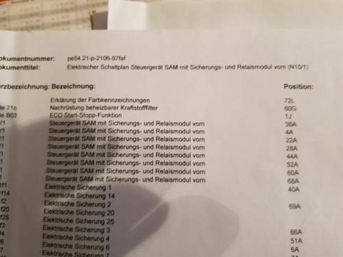

Sicherung F33 10A im SAMF, für Y3/8 Elektronische Getriebesteuerung ok, und liegt diese Spannung auch unten am Getriebe an!!, +12V (PIN4) und Masse (PIN5) unten am Stecker prüfen.
Das kM im SAMF überprüfen: bei Zündung EIN müssen folgende Spannungen anliegen:
30: +12V via F7 20A
86: +12V via F25 15A
Dann kann mal probehalber das kM im SAMF überbrückt werden, um zu sehen ob der Anlasser in Ordnung ist und dieser sich dreht, d.h. auf 87 über eine 20A Sicherung +12V geben.
In den Schaltplänen auch mal die weiteren mit anschauen.

In Kurztest sind die SG wählhebelmodul Kraftstoff pumpe ect aufgelistet und haben nur Fehler bezüglich fehlender Kommunikation zum Motor SG. Alle Sicherungen im Sam vorne sind i.o Spannung liegt am Motor SG erst an wenn man das Relais für das Motor SG überbrückt. Masse ist am Motor SG dauerhaft vorhanden plus erst wenn man das relais überbrückt. Sprich das relais schaltet kein plus durch warum auch immer. Am getriebe SG habe ich noch keine Spannung gemessen und ob Versorgungsspannung für das Sam vorne anliegt haben wir auch noch nicht gemessen davon gehe ich aber aus da das Sam im Kurztest aufgeführt ist. Meine Vermutung liegt ja beim sam das es Intern plus nicht durchschaltet zum Motor SG da ja auch am Relais keine Spannung anliegt.

Die Steckplätze der Relais (kR, u. kJ) durchmessen, nicht nur Relais tauschen, bei den Sicherungen genauso, d.h. messen ob da trotz intakter Sicherung überhaupt eine Spannung anliegt.
