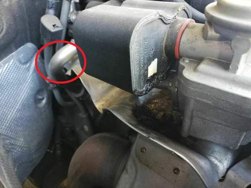

@M4rcelC250
Willkommen im Club
Fühle mich gerade wie in einer kleinen Zeitreise, ich war auch davon betroffen und war schon bereit, es einfach zu akzeptieren.
Hier mal meine Leidensgeschichte aber in der Sache mit einem Happy End, was den Warmstart angeht, vlt. ist es bei dir das gleiche Problem.
https://www.motor-talk.de/.../...p-0172-und-p-029921-t6824771.html?...
@Reimo_Z danke für den Tipp das hört sich ja sehr vielversprechend an das werde ich mal probieren.
Hast du das Rohr am Krümmer dicht gemacht oder direkt am Ventil?
@M4rcelC250
Direkt am Ventil haben wir es dicht gemacht , siehe Foto
Vieles was hier beschrieben wurde, war auch auf der Liste an Ursachen woran es liegen kann.
Wir haben vieles .....sehr vieles probiert sogar eine kleine Nebelmaschine angeschlossen um zu gucken ob er irgendwo undicht ist, aber auch das brachte uns keinen Erfolg.
Was einen so stutzig gemacht hat war, dass wenn der Motor dann einmal lief, war alles normal.
Interessanterweise hast du auch einen 250 CGI aus 2010.
Hast oder hattest du Probleme mit deiner Sekundärluftpumpe?
Ventil-dicht-gemacht
@Reimo_Z danke das werde ich mal ausprobieren.
Ja genau das macht mich auch stutzig, wenn man ihm nach dem starten einen kleinen Gasstoß gegeben hat lief er auch ohne Probleme und blieb an.
Ich habe meine sekundärluftpumpe vor ca 2 Jahren mal ausgebaut und die Lager ersetzt, weil die Pumpe unerträgliche Geräusche gemacht hat, bedingt durch Kondeswasser.
