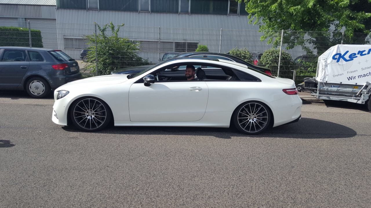

Hej,
habe einen E400 4Matic mit ABC-Fahrwerk. Mich würde interessieren ob ich es Tieferlegen kann und wenn ja wie? Können dadurch Schäden an der Lenkung/Räder/usw. entstehen? Habe mitbekommen durch verstellen der Sensoren oder durch SD wäre es möglich aber wie genau weiß ich nicht.
MfG

@Srdo13 schrieb am 5. August 2017 um 06:11:26 Uhr:
Bei mir ist alles mit ABE (Spurplatten 10mm) und TÜV selbst die Tieferlegung.
sicher? Ist auch die Kombination Spurplatte + Extremtieferlegung zugelassen? Ist die Koppelstange wirklich zugelassen? Hat der TÜV das Fahrzeug in Sport+ gesehen? Wie viel Luft nach unten sind's denn an der tiefsten Stelle noch, wenn er auf Sport+ ist? Geht die Verschränkung noch richtig und kannst Du noch voll einlenken oder Anstoßen? Braucht's die Abstandshalter an den Kotflügeln und - wenn ja - sind die auch dran?
Fragen über Fragen (und dies sind noch nicht alle), denn ich glaube nicht, dass das Fahrzeug so zulassungsfähig ist, wenn er wirklich um 80mm tiefergelegt ist. Gleiches gilt für die Koppelstange, die nur in den seltensten Fällen eine ABE hat.
Insoweit braucht's schon etwas mehr, als die zitierte Aussage, damit das Thema als NUB-konform durchgehen kann.
Viele Grüße
Peter
MT-Moderation
PS: Zum optischen Eindruck äußere ich mich jetzt mal nicht, jeder wie er mag.
Sind ja keine 80mm sind knapp 40 geworden im comfort ist er fast auf dem Ausgangspunkt. Nachlauf Sturz usw wurde alles angepasst
Die gezeigten Bilder lassen klar erkennen, der Wagen sitzt zu tief. So kann das Auto nicht sicher bewegt werden. Zeig mir doch mal Koppelstangen für Luftfederung mit ABE, die das Auto tiefer legen!
Ich weiß, dass da einige Händler tricksen und ein "Mustergutachten" beilegen und auch das Buzzword "ABE" in die Produktbeschreibung aufnehmen. Das ändert aber nichts. De facto ist eine Vorführung und Eintragung bei Prüforganisationen erforderlich. Materialqualität und Ausführung der Koppelstangen sind zu belegen. Und wenn dann das Auto auf S+ so tief wie hier auf diesem Foto liegt, ist trotz allem niemals eine Eintragung machbar.

Ou man, wenn sie richtig gelesen hätten würde sie es nicht schreiben. Spurplatten sind mit ABE. Die Koppelstangen mussten abgenommen werden. Das Auto kann sicher bewegt werden!
Welche Spurplatten hast Du dran? Bin selbst grad auf der Suche nach welchen mit ABE/Teilegutachten.
@Srdo13 schrieb am 7. August 2017 um 12:31:19 Uhr:
Gut, zu den Spurplatten, früher Distanzscheiben genannt, habe ich nichts gesagt. Die gibt es mit ABE, zumal 10 mm sehr moderat ausfallen. Das ist ja wie 1/2 Zoll breitere Felgen. Um die geht es auch nicht.
Es geht ums Tieferlegen. Dass die Koppelstangen "abgenommen", also offenbar entfernt werden mussten, hattest du wohl "vergessen" zu schreiben. Oder sollte dein letztes Posting das aussagen:

Jungs muss aber mittlerweile nach knapp 2 Wochen zugeben das es ein bisschen Zu hart ist mache es eh glaub wieder raus. Oder um 20mm höher. Zu den Spurplatten (Distanzscheiben) muss ich sagen das diese reingehören. Ohne sehen die Felgen viel zu klein aus denn diese sind zu weit im Kasten. 1cm ist perfekt da schaut nicht raus und sieht voll ausgefüllt aus. Sobald ich Feierabend habe werde ich schreiben welche genau das sind.
