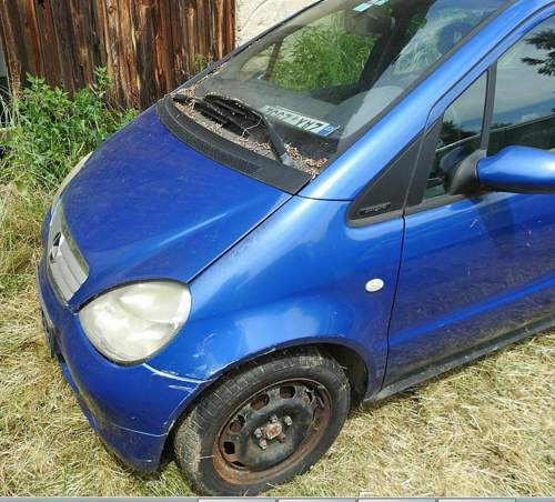

Wenn Sie also chinesische Kabel haben und es sofort sein wird, lerne ich gerne. Die Autos sind fertig, auf dem Foto sind auch chinesische Kabel zu sehen. Der A170 cdi ist ein Rettungsfahrzeug. S400 cdi so steht schon 4 Jáhre inklusive Batterie...
Ich geh Kaffee trinken mit dem "musitom", Sie sind sofort weg, was gut ist, denn in 5 Minuten lasse ich die Hunde gehen...
MB
MB
China
War spät heut Nacht.......

Moin,
Ich denke diese Fachberatung geht am Thema vorbei.
Der TE wollte wissen wie er seinem zugelassen Wagen zum laufen bekommt weil die Bakterie mau ist.
Hier geht es nicht um marode Schätzchen die seit Jahren auf einem osteuropäischen Bauernhof als Hühnerstall dienen.
Wenn Zeit ist ein Starthilfe Kabel mit einer Mutterbatterie anzuschließen
Und dann zu warten bis diese die leere Batterie angehoben hat,
Nehme ich besser ein Ladegerät und hänge das an die leere Batterie.
Die startet dann meist auch schon nach nicht allzu Langer Zeit den Motor.
Ein mit laufender Motor hat diverse Vorteile.
Die Batterie wird anständig geladen da der Generator nachregelt.
Beim Startvorgang bricht die Spannung ein.
Auch da regelt der Generator hinterher und gibt Wumms bis an seine Leistungsgrenze.
Und die Mutterbatterie kann auch schwach sein. Ist dann nicht so Kriegsentscheidend.
Natürlich muss der Kabelquerschnitt ausreichend sein.
Ausreichend ist jedes Baumarkt Starthilfe Kabel.
Mir ner Lötlitze wird das natürlich nix.
Es sei denn man will billig ein hübsch buntes Feuerwerk generieren.
Starthilfekabel bedeutet nicht autom. das es funktioniert. Länge, Querschnitt und Ausführung machen erst einen Schuh daraus.....was ich selbst erfahren durfte. Dazu natürlich noch die benötigte Leistung des Anlassers....außer das die Lampen ausgingen passiert bei mir auch nichts, mit den billigen Kabeln. Erst als Qualität zum Zuge kam, kam Leben in den Anlasser.
Heute fährt ein Batterie.Booster mit......
