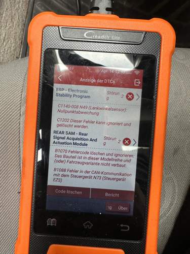

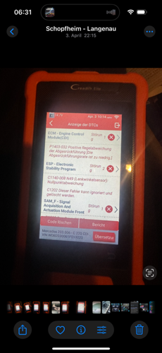

Auslösegerät zeigte mir schließlich an, dass zwei Zündkerzen defekt wären und Abgasrückführungsrate zu niedrig wäre. Dachte hängt zusammen und habe 4 neue Zündkerzen eingesetzt. Seitdem ist der Zündkerzen Fehler weg.

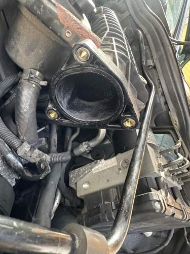

Also auf die Suche gemacht was der andere bedeuten kann und entdeckt dass das AGR Ventil voll sein könnte. Kurz per Youtube ausgebaut und gereingt. Das AGR Ventil war auch nicht so verrust wie es auf vielen Bildern im Internet aussah, (trocken verrust) sondern bei mir so richtig Ölig. Siehe Bild.
Dabei ist mir aufgefallen, dass der Schlauch am AGR Ventil durchgeschnitten wurde und in beide Enden einfach eine Schraube gedreht wurde um zu verschließen. (Habe hier leider versäumt ein Foto zu machen)
Habe das AGR-Ventil gereinigt und wieder eingebaut, den Schlauch habe ich auch wie es sein soll wieder angeschlossen. Seitdem läuft das Auto grundsätzlich wie es soll.

Ich bin jetzt leider etwas im unklaren woran das liegen kann. Wie gesagt Fehlerspeicher gibt soweit Ruhe.

- AGR-Ventil öffnet nicht? Konnte das AGR-Ventil bei der Reinigung leider nicht testen, da ich nicht weiß wie ich das machen soll. Habe lediglich wie der Herr im Youtube einmal das Rohr mit Wasser gefüllt und geschaut ob es dicht ist. Dicht war es.
- muss sich das AGR Arsenal da erstmal richtig trocken / frei brennen da es so ölig war und das macht sich halt im Moment nur im Stillstand bemerkbar?
Fehlerspeicher vor AGR Reinigung
Fehlerspeicher nach reinigung

Wenn das AGR geschlossen ist und geschlossen bleibt, hat das in der Regel keine Auswirkungen auf das Fahrverhalten. Das AGR verringert lediglich die Entstehung von Stickoxiden in dem es der Zuluft etwas gekühltes Abgas beimischt.
Wenn das AGR allerdings offen feststeckt, wird ständig Abgas beigemischt. Das wirkt sich meist auf das Standgas und ist Vollgasleistung aus. Weiterhin versottet der Ansaugkanal durch Ruß und Feuchtigkeit aus dem Abgas.
