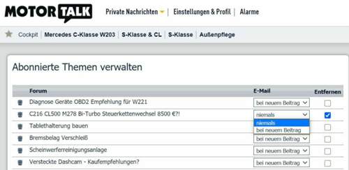

Mir fehlt hier bei MT echt eine "Ignore_gesamten_thread- Funktion, damit ich nicht immer wieder den ganzen OT-Ballast als "neu" angezeigt bekomme und doch wieder lese...
@kappa9 Das kannste in deinem Profil machen:
abonnierte Themen, abonnierte Themen verwalten, Haken rein und löschen.
Entweder nur E-Mail abbestellen, oder ganz aus deinem Verlauf löschen.
*grins*
Aber ich stimme dir schon zu.
Zurück zum Thema.
Zwischenablage01
