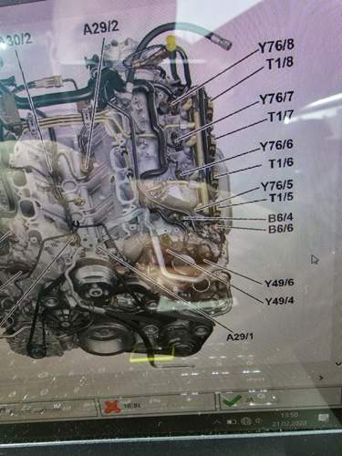

Zum Fehler konkret:
Betroffen sind die 2 Stellen mit demselben Fehler:
Y49/6 & Y49/4
Jeweils mit dem gleichen Fehler. Xentry "Aktuell".

da stimmt was mit den Nockenwellenverstellern (Ein/Auslassseitig) der 2. Zylinderbank nicht. Entweder Stecker verölt (passiert öfter durch undichte Versteller), dann das Öl beseitigen, abdichten und Ölstoppkabel einbauen. Kannst nur hoffen, dass das Öl noch nicht ins MSG gekrochen ist. Beide Versteller defekt glaube ich eher nicht, wie im WIS steht, Leitungen durchmessen und überprüfen.
Wenns schlimm kommt, ist die Steuerkette gelängt und muss gewechselt werden (ca. 5000€ Kosten) Überprüfung der Steuerzeiten, Längung Richtung Spätzündung. Dazu gibt es bei youtube ein gutes Video von Motor-Zimmer, einfach mal googeln, ist sehr gut beschrieben. Ich hoffe, das hilft dir weiter...

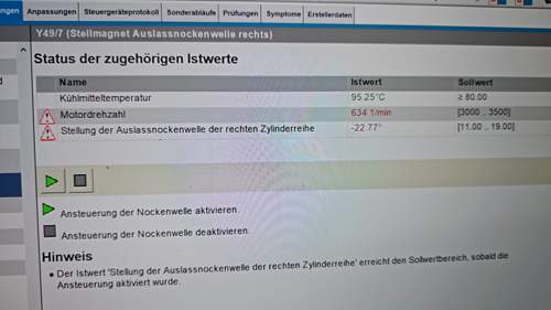

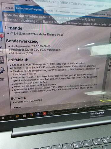

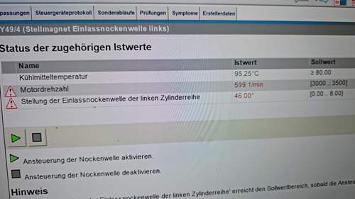

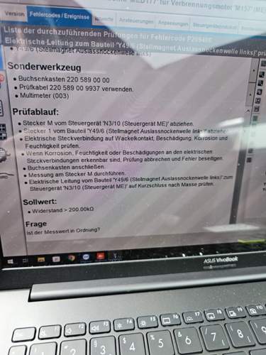

Hab jetzt Nockenwellensensoren ausgetauscht, einlass, auslass, daran liegt es nicht.
Mit Xentry, alles durchgetestet, Zylinder2,3,5,7 gehen nicht aus, reagieren nicht auf den befehl zylinder ausschalten.
Entweder Elektrik, oder Nockenwellenmagnet.
Hat deine Xentry alle Addons?
Wen du die Version verrätst, sage ich dir was das Letzte war.

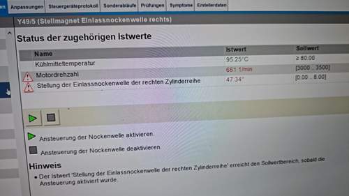

ohne Ende Fehler, weder N ging noch D, noch R.
6 Tage tot gesucht,
nach 6 Tagen:

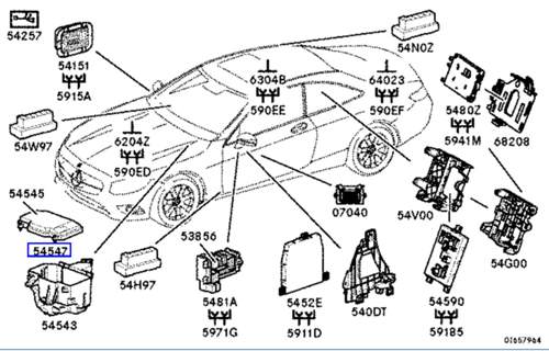

Mit dem Xentry im Entwicklermodus den Hella Reset an der SAM-F durchgeführt, jetzt benimmt sich das Auto zumindest wie ein gewöhnlicher Fehler, zwar gefühlt 50 Fehlereinträge, aber N geht, D geht, R geht.
Außerdem starten wieder 62 Steuergeräte (vorher nur 29)
Aktuelle Vermutungen:
Entweder es stimmt was an der Nockenwelle nicht. Einlass/Auslass.
Oder das SAM-F spinnt dermaßen das es Fehler auch dort ablegt.
Was für SAM-F spricht:
haufenweise Fehler die irgendwas mit Elektrik zu tun haben & es relativ oft bei w222 dazu kommt das die mal defekt sind.
Was gegen Sam-F und für Nockenwellenmagnete spricht: im Notlauf kann ich Nichtmal ansatzweise Gas geben, es tut sich fast gar nichts, früher tat sich noch ein wenig was. Es kann sein, dass er nun ganz den Geist aufgegeben hat.
ich kann die injektoren der folgenden zylinder NICHT abschalten (im Xentry):
zylinder 2
zylinder 3
zylinder 5

Update:
Samf ist es ziemlich wahrscheinlich.
Hab die Batterie bei meiner Tante bestellt (Teile Händlernin mit ihrem mann)
Kommt in 1 Std.
Xentry zeigt folgendes
Edit2:
Hab PPS im orc222 Modul abgeschaltet. Alle Fehler weg nur noch motor rütteln.
Werde pps nach dem Einbau der Batterie wieder einbauen wollte nur was testen. Ob PPS gespeichert wird aber die anderen werte nicht und genau so ist es. PPS ist orc im airbag der wird gespeichert weil keine Komfort Funktion.
Themenstarteram 16. März 2023 um 16:28
update2:
die batterie war die falsche, ich hatte am telefon einfach w222 in 2türen gesagt.
das stimmt aber so nicht, bei mir ist ein spannungswandler drin, keine zusatzbatterie im klassischen sinne.
teilenr.: a2059053414
mercedes weeke preis: 170 euro, 22euro krieg ich wieder wenn ich das alte zurück gebe. (mb orginal)
irgendwo china preis: 35-44 euro. (no name)
bei meiner tante preis: 108 euro (hella)
lt. tante ist hella der erst ausrüster bei sehr vielen mb teilen, kann also sein das es das selbe ohne mb label ist.

Themenstarteram 23. März 2023 um 13:49
hab den fehler, samf+zündspule zyl.2
jetzt ist wieder alles gut.
hab diesen thread weiterführen wollen, weil es eventuell als hilfe für andere dient.
