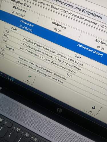

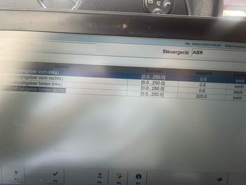

Noch mal kurz meine Symptome, eventuell sind die ja 1:1 wie bei dir
+2

Sensoren sind jetzt alle neu. Vorne optisch unauffällig, sauber, original Mercedes und augenscheinlich so alt wie das Auto. Hinten ATE, zwei Jahre alt und mit massiver Oxidation an den Kontaktstellen neben den Schrauben. Auch waren die Sensoren stark verschmutzt. Jetzt muss es wieder heiß werden damit ich mir ein Urteil bilden kann.
Danke, ATE würde ich persönlich als Qualitätshersteller einstufen
Die werden m.E. nicht schlechter sein als die Original MB ABS-Sensoren zumal MB die
ABS-Sensoren nicht selbst herstellen wird
Also bei mir ist nach dem Wechsel Raddrehzahlsensor, alles wieder Topi, keine Störung mehr pries Safe, ABS, BHS Rottwinkel, Geschichte, Handbremse und so weiter. Wurde ausgelöst durch Raddrehzahlsensor
