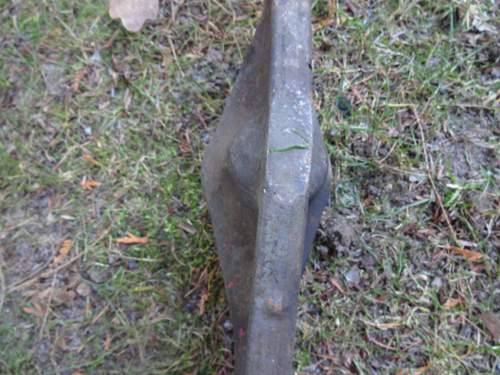

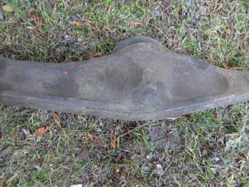

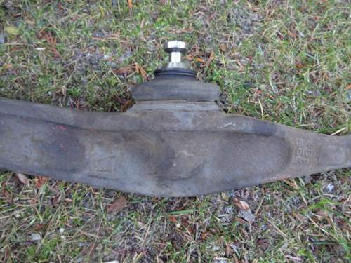

Gibt es eine Möglichkeit, am Querlenker VA (A2153300707) das Gelenk für die Federbeinaufnahme auszupressen?
Auf dem Gelenk steht die Teilenummer A2203330427, ist aber weder im MB Onlineshop noch im Teilehandel zu finden.

@Harry144 habe hier verschiedenste Auszieher und Ausdrücker liegen. Kannst du Mal die Durchmesser ausmessen?
Das Gelenk bekommst du aber als Ersatzteil?
In den oben verlinkten Bild meinst du wohl die NR. 105? Theoretisch könntest du das Gummi rausschneiden und dann mit einem neuen Gelenk die alte Hülse herausschieben, bis die neue an der Position der alten ist.
PS: die Hülse scheint geschlitzt zu sein, sollte also nicht ganz so schwer sein. Sicherheit sehe ich nicht so kritisch, selbst wenn das neue Gelenk herausspringt, dürfte nichts wildes passieren, es sei denn man ignoriert verändertes Fahrverhalten oder schlagende Geräusche.
Das Gummimetallager sollte wohl nur in der belasteten Position angezogen werden, sonst reist das neue wieder. Könnte das bei dir passiert sein?
Dein Gelenk Nr. 105 ist ein anderes.
Ich meine das mittlere Gelenk im Querlenker / Federlenker Nr. 35 - A2153300707- vom C215.
Sitzt mittig oben auf dem Federlenker für das ABC Federbein.
Da kannst du nichts durchpressen, der Federlenker ist an der Gegenseite geschlossen.
VG
Okay, mein Fehler (stand ja auch oben) Rauspressen von unten nicht möglich: Meinst du nicht, dass der Zapfen dann als Einzelteil rausreißt?

Warte noch auf die Durchmesser, suche dann was passendes heraus...
Die Hülse zum Einpressen müsste einen Innendurchmesser von 58mm haben.
Die ist aber nicht das Problem, die kann ich mir besorgen.
Problem ist, dass das Auspressen nicht möglich ist (Foto).
Das Gelenk bekommt man schon irgendwie raus, wäre aber schön, wenn jemand da Erfahrungswerte hat.
Betrifft ja alle W220, C215, W221, C216 mit ABC, deshalb dürfte das Thema bei dem einen oder anderen schon mal aktuell gewesen sein.
Ausserdem ist das Gelenk A2203330427 offenbar nicht frei verkäuflich.
2 neue Federlenker kosten bei MB 800€, alle 4 Gelenke (die beiden grossen Gelenke aussen sind nicht das Problem, die sind erhältlich) bestimmt nicht mehr als 250€, wäre also neben Ressourcenschonung auch eine ordentliche Ersparnis.

"Problem ist, dass das Auspressen nicht möglich ist (Foto).
Das Gelenk bekommt man schon irgendwie raus, wäre aber schön, wenn jemand da Erfahrungswerte hat"
Erfahrungswerte hat niemand, weil es keiner ernsthaft in Erwägung zieht weil es keine akzeptable Reparaturmethode ist - ein neuer Arm ist die richtige Lösung, da gleich beide Verschleißteile neu sind.
