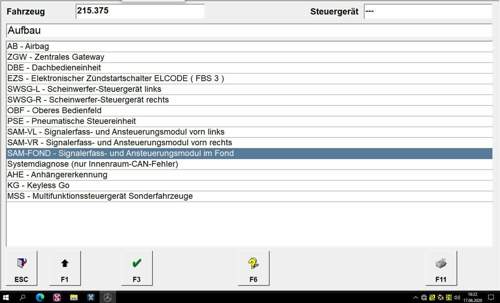

Meine linke Scheibe senkt sich nicht ab beim aufmachen.
Auch wenn ich den Türkontaktschalter manuell drücke passiert nichts.
Mit Stardiagnose habe ich bereits ausgelesen, jedoch hat er mir nichts in die Richtung angezeigt.
In welchem Steuergerät kann ich den Türkontaktschalter testen? Also welcher Unterpunkt in der Stardiagnose?
Danke

Kannst Du im hinteren SAM in der SD den Status der Schalter ansehen [Bild]
@Paulcry schrieb am 17. Juni 2020 um 12:34:50 Uhr:
den Istwert des Türkontaktschalters anschauen?

Wen du schon klugscheißen musst, sag dem TE, dass er über Sam-Fond einsteigen muss.
Den ich bin davon ausgegangen, er hätte überall gesucht.
215-sam-hinten
Du must mal das angehängte Bild ansehen - daraus ergibt es sich von selbst. Noch klarer kann ich es nicht machen. Außerdem hab ich auch das hintere SAM erwähnt. Man muß sich nur die Zeit zum Lesen nehmen - die hat natürlich nicht Jeder ?

Das habe ich und deswegen einsteigen, über Sam vorne, weil es keine direkte Auswahl hinten gibt.
Dein Bild zeigt Hinten, aber nicht wie man da hinkommt, drum ging es dem TE.
Dann solltest Du ihm erklären wie man die Star Diagnose benutzt, falls er das nicht selbst weis.
Der TE hat einen CL215. Da gibts direkte Auswahl SAM hinten - siehe Bild unten .
SAM hinten
