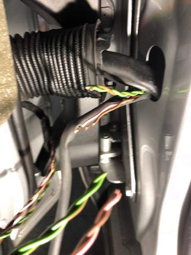

ich denke auch es ist das was Harry 144 sagt. Die genannten Fehlfunktionen passen zu gebrochenen Türkabeln.

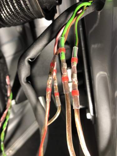

Ich hatte bereits in einigen Beiträgen von mir erwähnt, dass ich alle Kabel in der Tür im Bereich Schwenkarm neu verlegt hatte. Das ist etwas fummelig und aufwendig, aber durchaus machbar.
Alle Kabel hatte ich getrennt, neue flexiblere Kabel eingesetzt und die Trennstellen in die A-Säule und in die Tür verlegt. Auf keinen Fall Trennstellen im Bereich der 'Gänsegurgel ' einbauen. Das hält nicht lange. So hatte ich es beim ersten Mal gemacht mit den Lautsprecher Kabeln.
Man kann nach Entfernen der Türverkleidung den gesamten Türkabelbaum aus der 'Gänsegurgel' herausnehmen.
Aufpassen beim Abbau der Türverkleidung, dass du nicht dabei die Verriegelungen von der Wurzelholzverkleidung der Sitzsteuerung abbrichst, denn dann lässt es sich nicht mehr richtig verriegeln. Ist ein sehr häufiger Fehler beim Ausbau.
Ich selbst habe mir gerade Verstärkungen (Blechwinkel) angefertigt und die von hinten an die Türpappe geklebt, damit oben der Deckel aus Wurzelholz mit der Türsteuerung wieder plan anliegt. Es war nämlich so, dass die Türpappe verbogen war. Fummelkram aber lohnt sich.
Anbei ein paar Bilder dazu .Sind zwar nur von den Lautsprecherkabel , aber im anderen Kabelstrang war z.b. das Kabel vom Sidebag gebrochen. Vorsicht dabei beim Steckerabziehen vom Airbag. Batterie abklemmen, 10 Minuten warten bevor man den Stecker oder besser gesagt die Zündpille (Gelber Rechteckiger Stecker) vom Airbag entfernt. Auf keinen Fall zu fest an dieser Zündpille ziehen, denn dann kann sie nicht mehr richtig verriegeln beim Wiedereinbau und es gibt immer wieder Fehleranzeigen.
Die anderen Bilder zeigen meinen Stahlwinkel den ich geklebt habe um zu erreichen das die Wurzelholzverkleidung wieder richtig verriegelt und anliegt.
Gutes Gelingen

also bei mir ging die Leuchte SRS an und dann hat die SD konkret angezeigt dass es der Seitenairbag in der Fahrertür war. Hier sind es meist die Kabel wie gesagt. Unabhängig davon können alle anderen funktionieren.
Hier hilft dann wirklich nur die SD weiter mit ihren Menüpunkten.
