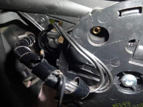

Hallo Harry,
ich habe heute selbst nachgeschaut wie es ist. Siehe da bei mir brennt die Birne auch nicht.
1. Aschenbecher aufmachen
2. Aschenschale raus nehmen
3. Wählhebel nach hinten schieben
4. Schrauben mit Torx öffnen
5. Die Klabbe über den Wiederstand vorsichtig hinaus drücken (es bricht nichts)
6. die ganze Schale raus fummeln (es ist etwas eng)
7. Birne raus ziehen und wechseln.
Weiß noch nicht welche Birne ich brauche???? Anbei Bilder. Ist kein Hexenwerk! Nur mit der Rue!
Gruß Andreas

@C215 schrieb am 10. Juni 2022 um 23:51:58 Uhr:
Teilenummer gefunden.
Glassockellampe
072601012230
Ja, ich probiere es nochmal, war bisher noch nicht wieder dran. Wenn du dich bei deinem Schaufenster-CL getraut hast, war ich dann wohl doch zu zaghaft. 🙂
Ich kann das Lämpchen im EPC nicht finden, wo hast du die gefunden?
Bin gerade dabei, den Kabelbruch an meiner Spiegelheizung rechts zu reparieren. Ist auch eine Sollbruchstelle wie so manches am CL.
Ich fahre zwar nicht im Winter, aber bevor mich der Nachtalp schweissgenäßt aufweckt, repariere ich das lieber...
VG
bei der Birne habe ich im Internet geschaut. Ich konnte die auch im EPC nicht finden. Sollte 12 V 1,2 Watt sein.
