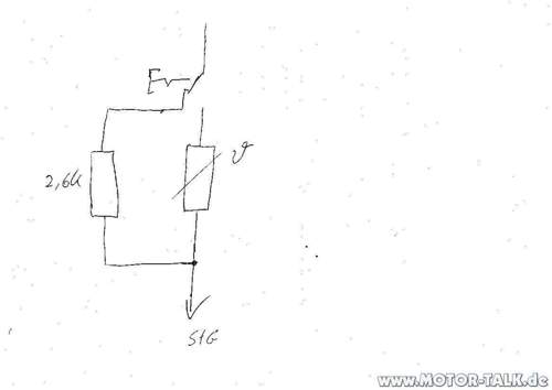

Habe von diesem Poti oder so gelesen das man das da zwischen dem Temperaturfühler da iwie zwischen klemmt? 10k ohm oder so?
Jemand eine Ahnung wie sich ds realisieren lässt? Finde da nix von im Netz

Ist eigentlich auch ganz simpel, das kabel vom Kühlwassersensor wird unterbrochen und hier der Poti eingeschraubt.
dieser sollte von 0-10kOhm (meine ich) verstellbar sein, wenn du jetzt den poti aufdrehst, denkt dein Auto es sei -40°C (oder ähnliches) und fettet das Gemisch zum starten an.

Also nochmal der vollständigkeit: Du brauchst noch nen schalter!
Du musst den wiederstand wenn das Auto "warm genug" ist wieder "wegschalten" (also als wäre er nie da gewesen).
Sonst verschluckt er sich wenn er dann warm ist 😉
Ein Poti benutzen die meisten, da man hier noch "genauer einstellen kann" wie viel Sprit wirklich eingespritzt werden soll.
Also aufjedenfall verbau auch noch einen Schalter.

Zur schaltung:
Der schalter sollte parallel zum widerstand, nicht hintereinander!
Also quasi so wie du es da hattest mit den lüsterklemmen, jetzt einfach nen schalter mit 2 kabeln auch noch mit in die Lüsterklemmen stecken (natürlich ein kabel in die eine, eins in die andere)
Der schalter soll nur "durchschalten" als sei kein Widerstand im kabel.
