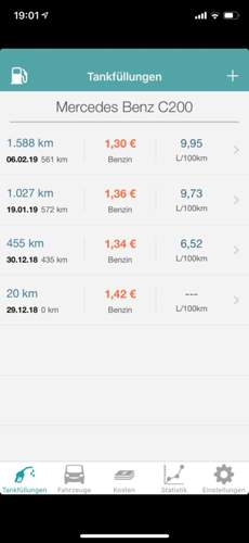

Frage an die C200 Fahrer, wie hoch ist euer Spritverbrauch?
Habe meinen jetzt seit 29.12.18 und er verbraucht in der Stadt 3 Liter mehr als auf der Autobahn, das ist schon etwas enttäuschend
Die 6,5l war der Verbrauch als ich das Auto abgeholt habe (ca. 95% Autobahn, Eco, ca. 130 km/h)
Die Werte um knapp 10 Liter sind fast 100% Stadt, C und sparsame Fahrweise
Bin ansonsten bis auf den Verbrauch mit dem Auto sehr zufrieden, würde aber das nächste mal auch den C300 nehmen, der verbraucht bestimmt auch nicht mehr.
Die Standheizung war allerdings fast jeden Tag morgens und abends in Betrieb
Wenigstens war heute Super relativ günstig

Wie viele Kilometer fährst du am Tag? Wenn du 30 Kilometer täglich fährst haut 2 mal am Tag die Standheizung deinen Schnitt gut nach oben.
fahre pro Tag ca. 22km (2x11)
Die Standheizung läuft dabei pro Fahrt ca. 20min
Wie hoch ist denn der Spritverbrauch der Standheizung?
Werde es jetzt bis zur nächsten Tankfüllung ohne Standheizung testen und dann berichten
Vielen Dank für eure Infos
In den 20 min kannst Du mit einem Verbrauch von rund 0,5l Benzin rechnen. Das heißt, dass bei Deinem Fahrprofil der Verbrauch mit Standheizung um über 2l/100km steigen dürfte. Dass der Motor die Hälfte der Strecke in der Warmlaufphase sein dürfte, macht den Verbrauch nicht geringer...wie hoch liegt die Durchschnittsgeschwindigkeit? Wenn Du für 11km über 20min brauchst, dürfte das Hardcore-Stadtverkehr bedeuten - das sind 10l mehr als in Ordnung.
Ohne Standheizung wären es weniger als 8...
Also 0,5l glaube ich nicht. Bei meinem macht das geschätzt so 0,2-0,3l pro Heizvorgang.

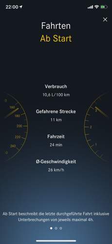

hier meine letzte Fahrt

Das ist sogar ohne Standheizung völlig in Ordnung. Kaltstart mit Kurzstrecke Stadt extrem.
Heizt die standheizung überhaupt den Motor mit oder schaufelt die nur warme Luft ins Innere?
Bei der Durchschnittsgeschwindigkeit liegt mein 300er bei rund 15 Liter.
