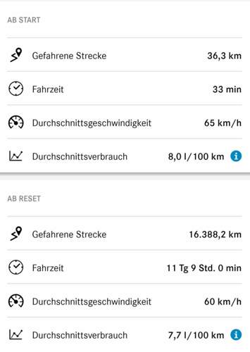

@C200_bluebird schrieb am 19. Feb. 2021 um 10:1:43 Uhr:
Wenn ich mir dein Foto anschaue sieht das aber sehr nach Stadtverkehr aus...da finde ich jetzt 9,5 L wirklich nicht schlecht.
Dem widerspricht ja eindeutig die durchschnittliche Geschwindigkeit.
Ich finde 7,5 L gehen voll in Ordnung, wenn man Gewicht und Automatik berücksichtigt.
Was noch hilft den Verbrauch zu reduzieren, nicht volltanken und alleine fahren. ;-))
Stimmt auch wieder, vielleicht hat der Allrad doch einen deutlichen Einfluss, denn bei mir sieht das so aus:

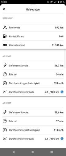

Hallo
Heute auf dem Weg zur Arbeit.
50% Autobahn 120 -140km/h
Rest Bundesstrasse mit Begrenzung auf 80.
Screenshot-20210219-120738-mercedes-me
Du machst eindeutig was verkehrt.... alle anderen brauchen mehr....
Daumen hoch von mir.
