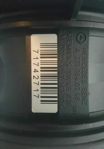

C180K M271 - Steht auf dem originalen LMM etwas drauf? Und wer ist der originale Hersteller?
Mercedes C-Klasse S203
Unser Benz hat ein Problem: Die Leerlaufdrehzahl zittert, nicht extrem, aber man sieht es am DZM. Und er hat nicht wirklich Leistung bei Vollgas, dreht auch sehr hoch bis er schaltet.
Ich hatte bisher immer den LMM in Verdacht und wollte mal die Woche auslesen.
Nun wollte ich schon mal schauen, wie die Teilennummer ist - und sehe, dass dort keine Nummer oder Bezeichnung steht. Das lässt mich vermuten, dass hier schon ein Billigteil eingebaut wurde...
Liege ich damit richtig? Wer ist der originale Hersteller? VDO? Kann man Hella auch nehmen?
Danke für jeden Tipp.

habe auch von meinem ein Bild gemacht. 100% Scheckheft gepflegt. Laut Rechnungen der letzten 10J. kein Wechsel des LMM. Davor ein Werksangehöriger von MB.
Keine Herstellernummer oder sonstiges sichtbar. Der funktioniert seit 215Tkm. Ohne Aufdruck etc.. Hersteller unbekannt. Billigteil?
Und der ist gleich mit dem vom C180K...?
das hat nichts damit zu tun ob der gleich ist. Wollte dir nur zeigen das die fehlende Herstellernummer nichts aussagt.
Wenn du der Meinung bist, dein LMM ist defekt, weil es deiner Meinung nach ein Billigteil ist, dann tausche den aus. Erfahrungen haben noch niemand geschadet.
Wenn du nach der Nr.5WK9638Z suchst, wirst du feststellen das die von VDO auch keine Nummer mehr drauf haben. Scheinen auch nicht mehr von VDO direkt zu sein. Irgendein Subunternehmen die für VDO produzieren.

Dieses Bild ist von LMM verbaut in
Mercedes-Benz C180K W203 EZ 2005
143PS
Um die Sache abzuschließen: Es war ein originaler LMM verbaut und es kam nun auch ein neuer, originaler rein. Und beide LMMs haben oben nix aufgedruckt, aber beide sind von Siemens VDO mit der bekannten Teilenummer.
Ich bleibe dabei: Es wird hier nur eine Art LMM verbaut und da wechselt der Hersteller nicht.
Hab nochmal gewechselt, es ändert sich gar nichts, also ist der LMM heile gewesen - verkaufe ihn günstig, wenn jemand Interesse hat?
Die Schläuche waren alle neu, aber das Ventil falsch herum verbaut, daher werde ich wohl Leistungsprobleme gehabt haben.
