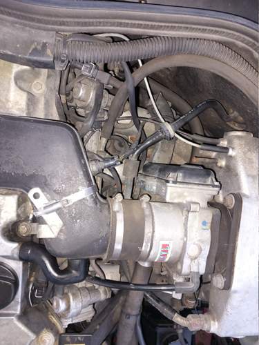

@Migueltimur schrieb am 9. Juli 2023 um 00:11:43 Uhr:
Der hat noch kein LMM.
Mach doch mal ein Bild mit offener Haube. Dann wissen wir Bescheid 😉
Auto ist unterwegs.... mache ich wenn es wieder da ist.
Wollte mir gerade ne neue Lambdasonde bestellen. Da gibt es 2 verschiedene von Bosch. Welche die richtige ist entscheidet meine Motornummer.
Wo finde ich diese?
Auf Verdacht Teile tauschen ist gar nicht gut.

Es ist noch ne CNG Anlage verbaut, die aber schon lange nicht mehr genutzt wird. Erdgas ist teurer als Super. Gastank war im Kofferraum verbaut. Jetzt ist es wieder ein vollwertiger Kombi.
Aber zurück zum Thema... woran liegt es, dass mein Standgas im kalten Zustand zu niedrig ist?
Das ist seit ein paar Tagen so.
