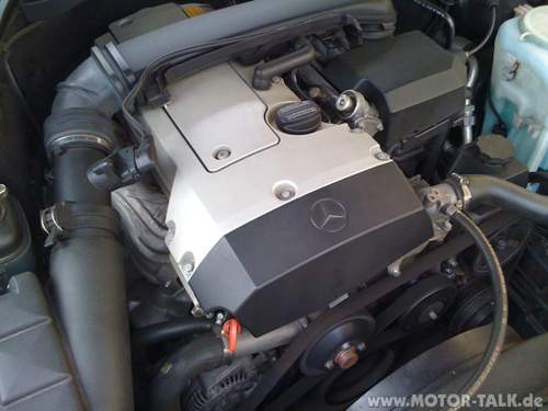

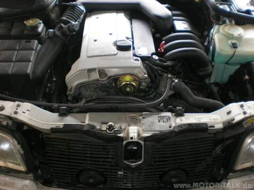

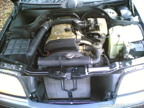

PMS Steuerung, sind die Motoren die keinen HFM-Luftmassenmesser haben
die PMS haben auch noch ein separates Zündsteuergerät (unter dem Wischwasserkasten)
Hfm-motor
Pms-motor
Super, vielen dank für die Info und die Mühe mit den Fotos. Nun wissen wir, dass es PMS ist und der Motor, der uns angeboten wurde HFM.
