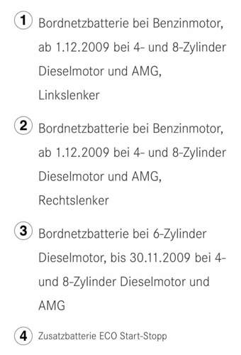

Sind das gleiche Batterien bei allen Motoren? Bei meinem 350CDI sind da schon wuchtige Batterien in der Rerserveradmulde verbaut. Habe zumindest den Eindruck..

Bei den 6 Zylindern sind es 2 große

@a1R , wenn man sowas postet , sollte man selber lesen können.
In deinem Material sind die unterschiedlichen Einbauorte der BORDBATTERIE beziffert, die S/S ist an de selben Stelle. Woraus leitest du an der Abbildung ab, das sie die Größe einer Starterbatterie haben soll ??
Sorry, aber das ist echt ein klassischer Fehlgriff. Abgesehn davon das spätestens beim v8 und bei den großen v6 Dieselmotoren die Kapazität der Starterbatterien ebenfalöls größer ausfällt, da kommste mit 64 Ah nicht weit.........
Naja, das mein ich ja, mit 2 großen.
Aber danke für die Aufklärung
@Crizz schrieb am 8. November 2019 um 18:53:01 Uhr:
