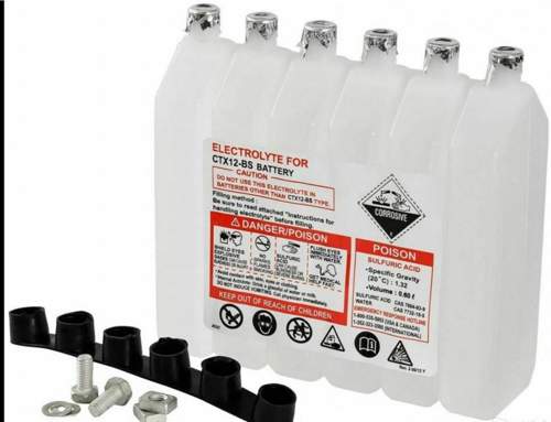

Richtig, Lesen bildet
Siehe Foto.....
Trocken vorgeladen, Säurepack zum auffüllen
Screenshot-20191109-215600-chrome
Hm, unklar, wie man das in die geschlossene Batterie einfüllen kann.
@wolfgangpauss schrieb am 9. November 2019 um 22:01:33 Uhr:
Das rote verklebte Siegel abziehen, den Stopfen entfernen, Säure einfüllen und Stopfen wieder drauf
Screenshot-20191109-220416-google
Screenshot-20191109-220625-google
Dann ist es keine AGM sondern eine Lead-Acid. Sowohl das Glasvlies wie auch die Gel-Variante werden nicht durch externe Zugabe von Säure startbereit gemacht, es gibt kein "trockenes Vorladen". Und wer seine technische Weisheit bei "Autobatterienbilliger.de" holt, dem ist eh nicht zu helfen. Wer mit Bananen bezahlen will, der muß sich mit Affen abfinden.
