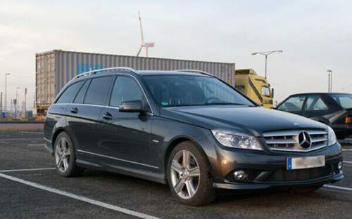

Was ich mir einfach noch nicht ganz im klaren bin: Soll ich nun auf 17'' (mit Ketten) oder auf 18'' (ohne Ketten). Habe halt einwenig Angst dass der C350 auf 17'' und Winter aussieht wie eine Giraffe aus Zusatz-Stelzen. Da spielt aber wohl auch die Felge n wichtigen Punkt.
Rein optisch denke ich, dass da Felgen die viel "Luft" haben d.h. wenig Metall das Rad "grösser" wirken lassen, bzw. den Abstand im Radkasten kleiner (rein optisch).
schau Dir mal das Bild im Anhang an.
Ist zwar "nur" ein C320T CDI, aber wie eine Giraffe auf Zusatzstelzen sieht er mit 17" nicht aus 😉
VG
Andreas
C320t-cdi-winter
Sieht nicht so schlimm aus...
Hast du eins von der Seite ?
Sorry, leider nicht.
Da musst Du bis zum Winter warten, dann stecken sie auf einem C350T CDI Mopf in Magnetitschwarz mit AMG-Paket 🙂
Es sind übrigens die Original MB-Felgen "Proserpina"
VG Andreas
