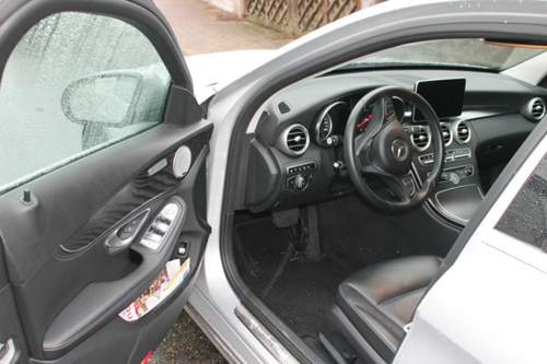

ich bin seit kurzem Besitzer einer Mercedes Limousine C 400 4 Matic, möchte mir im Frühjahr neue Sommerräder zulegen. Jetzt habe ich gesehen , das Vorderachse und Hinterachse unterschiedliche Größen haben, ist das bei meinem 4 Matic aucch so?
Außerdem hat mein Daimler für mich eine umfangreiche Austattung aber kein Xenon und sehr schwach , da ich die Xenon Lichter des Audi A 4 gewohnt war? Gibt es dafür hellere H 7 Birnen ?

Falls das Bild von deinem Auto ist kann ich mir fast nicht vorstellen das nur Halogenlicht und nicht LED verbaut ist.

Wenn die Bilder aus deinem Auto sind hast Du HUD, und das findest dann auch im Menü, das in den Instrumenten
Da bedarf es keines Menüs. Das HUD sieht man unterhalb der Windschutzscheibe, im Armaturenbrett verbaut „vor“ dem Kombiinstrument.

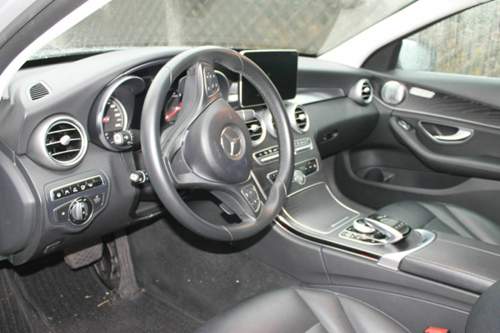

ich war bei Mercedes und jetzt kommt der Hammer die 360 Grad Kamera und das HUD gibt es nicht.
Das Auto wurde gebraucht gekauft , jetzt frage ich mich warum macht man eine Schalterleiste für Zubehör das nicht existiert ? Meine Befürchtung , ist es ein Unfallwagen ? Was kann ich jetzt machen ?
Ein freier Händler hat mir den Mercedes verkauft.
Auch der Lichtschalter passt nicht. Das Fahrzeug ist aus meiner Sicht so nicht verkehrssicher, da die Scheinwerferhöhenverstellung nicht bedient werden kann.

Wann wurde der Wagen gekauft? Sieht alles sehr nach günstiger "Hinterhofreparatur" aus. Würde mir über die FIN einmal die Original Ausstattung geben lassen. Daran siehst was der Wagen alles hatte / haben sollte.
die Anfrage ergab keine Auffälligkeiten , die original Ausstattung habe ich vom Händler bekommen, die Instrumenten Beleuchtung kann verstellt werden , das Licht nicht. Ob das so zulässig ist konnte mir keiner beantworten .

Mir kommt die Farbe der Frontstoßstange anders vor, als auf der Motorhaube. Täuscht das?
Wenn der Wagen mit HUD / 360° Kamera beworben wurde, wäre er sofort wieder beim Händler, wäre ich Du. Wenn nicht, würde ich mich anwaltlich vorab beraten lassen, in wieweit der Händler eine Aufklärungspflicht hat, wenn da eine falsche Schalterleiste montiert wurde.
