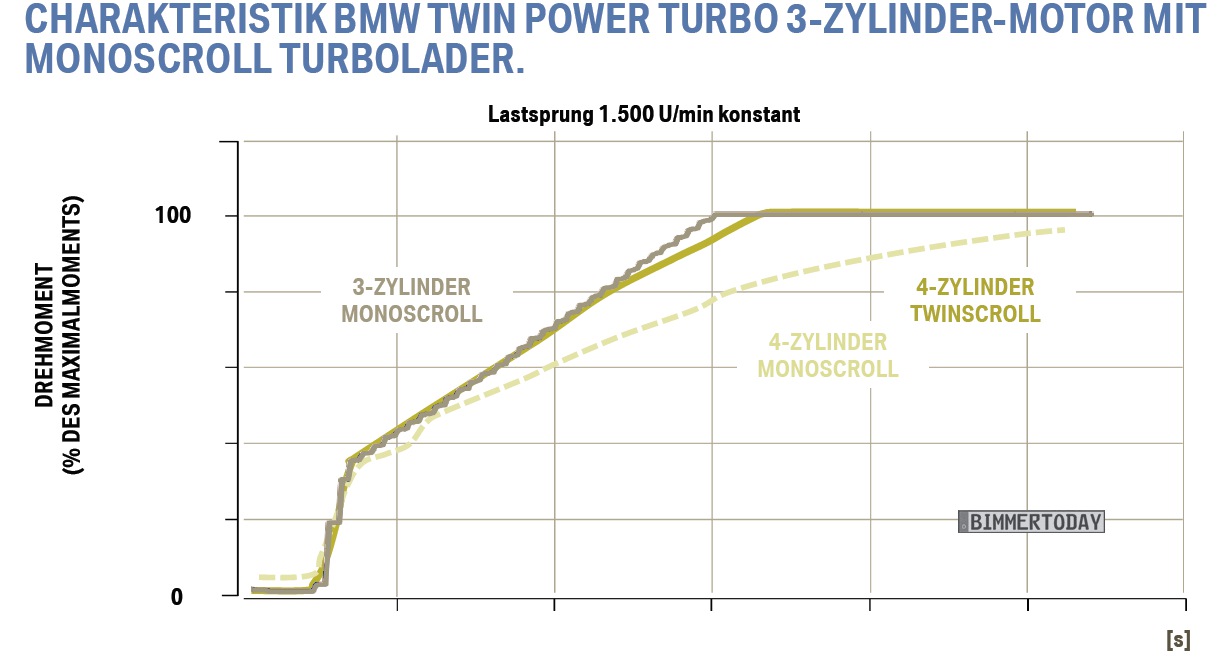

Ein Turboloch gibts übrigens schon lange nicht mehr. Die moderenen Turbos drücken schon bei 2.500 und davor richtig.
Sorry, aber das ist Quatsch mit Soße. Als Turboloch bezeichnet man vor allem auch die Zeit, die die Turbos brauchen, um Ladedruck aufzubauen. Und das ist auch heute noch richtig, richtig lang. Die meisten Mono-Scroll-Turbolader brauchen auch heute noch bei konstanter Motordrehzahl deutlich mehr als 3 Sekunden, bis maximaler Ladedruck zur Verfügung steht.[2] Und das merkt man auch im Alltagsbetrieb (basierend auf dem V8 BiTurbo von Mercedes).
[1] Supertest: C63 | TT RS.
[2] Vergleich BMW Twinscroll vs. Monoscroll .
