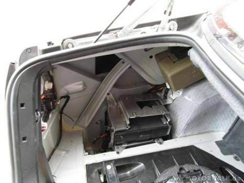

Ich möchte wissen wo die Pumpe ist, (ich vermute hinten links im Kofferraum/Hörprobe ) , damit ich von dort Druck/Unterdruck auf die Leitung zur rechten Tür geben kann. Ich denke doch das ab da eine Leitung abgehen müsste. Oder gibt es nur eine Leitung von der Pumpe die sich an anderer Stelle dann zu den einzelnen Stellgliedern aufteilt. Bei meinem W 140 ist die Pumpe mit zig Anschlüssen rechts unter der hinteren Sitzbank. Im CL leider nicht. Habe ich schon geschaut. Softclose habe ich und funkt. auch bestens. Der Fehler muss auch wohl schon länger vorliegen, da manchmal beim verriegeln der Türen über Keyless oder Schlüssel die Warnanlage losgeht - aber ohne Hupe(scheinbar abgeklemmt) sondern nur mit den Blinksignalen. Dann nochmal Knöpchen oder auf den Schlüssel gedrückt und vorbei ist der Spuk.

Die PSE müßte wie beim W220 hinten links im Kofferraum sitzen.
Bei erkannten Fehlern erfolgt eine Teilabschaltung, die sich durch Ziehen der Sicherung resetten läßt.
lg Rüdiger:-)
Bild-1

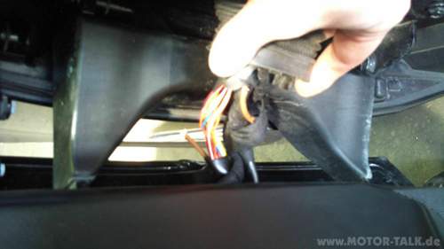

Meiner Meinung nach Kabelbruch in der "Gänsegurgel" wo die Kabel vom Wagen in die Tür gehen. Altbekanntes Problem und war bei mir nach 4 Jahren und unter 100.000 km am Wagen soweit. Alle Kabel waren durch- oder angebrochen. MB kennt das Problem aber da sollte man den Wagen auf keinen fall hinbringen.
Nen pfiffigen Mechatroniker suchen, Gänsegurgel aufschneiden und alle Kabel überprüfen. Dann neu verlöten oder mit Klemmen verbinden.

habe heute noch einmal die Tür zerlegt. Druck/Unterdruck kommt an. ZV Pumpe arbeitet einwandfrei. (sitzt hinter der linken Kofferraumverkleidung oberhalb des Wechslers)Das Druck/Unterdruckgesteuerte Bauteil welches den Verriegelungsknopf hoch und runter zieht, arbeitet einwandfrei wenn man rein bläst oder saugt.(hört sich wie im Porno an ;-) ) Also kann es meiner Meinung nur ein elektrisches Problem sein. Entweder der Schwanenhals oder das Schloss selber. Fehlerspeicher habe ich auch ausgelesen. Da stand drin Micoschalter Servoschließung Funktion Fehlerhaft und Servo Schließungs Magnetventil Funktion Fehlerhaft.
Sobald ich Zeit habe trenne ich mal die drei Durchführungen im Gänsehals auf und schaue mal rein.

Das Bild ist nicht dolle, stellt aber wohl mein altes und dein aktuelles Problem dar.
Dsc00180
Habe die Gurgel aufgeschnitten. Total jungfräulich. Alle Kabel i.O. und schön biegsam.Also daran liegt es auch nicht.Heul.

Ob da kein Defekt vorliegt, weißt Du aber nur, wenn Du jedes einzelne Kabel jeweils von den Enden her durchgemessen hast (Widerstand), eine Sichtprüfung bringt nichts.
Dieser Defekt ist ja am häufigsten bisher aufgetreten.
