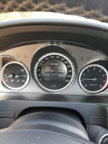

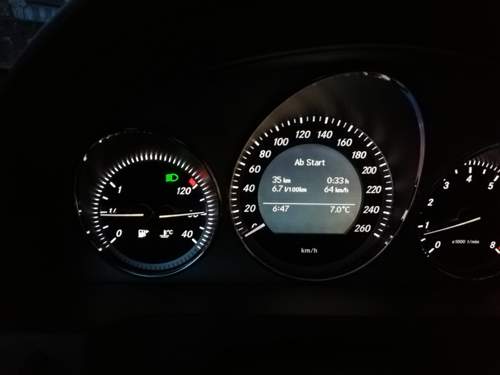

Ich bin mal von Meran bis nach Verona gemütlich mit 80 bis 100 km/h über die Landstraßen gefahren. Da lag der Verbrauch dann bei 6,1 Liter pro 100 km.
Img-20220329
Img-20220812
