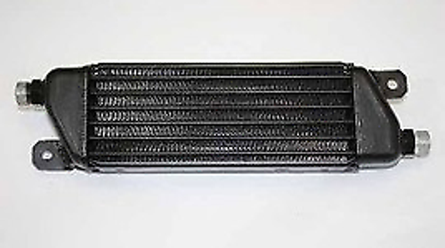

Ich habe von Anfang an in meinem Astra F den C20xe verbaut. Von Anfang an hatte der Motor im Sommer auch Probleme mit dem Kühlen der Temp. Beim Fahren alles kein Problem nur im Stau geht die Temp. schön in den Roten Bereich, bis es dann zum einen den Kühlwasserschlauch raushaute und zum anderen auch mal sich eine Wasserleitung ( Metallrohr ) verabschiedete. Gut ok, nach dem Austausch von Kühlwassersensor und einem neuen Kühlwasserumschalter dingens für den großen Kühlwasserkreislauf, wurde es besser. Aber wohl ist mir bei der ganzen Sache noch immer nicht, weil man nie weiß, wann er wieder stehen bleibt.
Nun habe ich mir heute eine Explosionszeichnung vom C20xe Motor genauer angeschaut und mir ist aufgefallen, dass dort ein so genanter Ölkühler verbaut ist oder sollte.
Muss der Eingebaut sein, bringt er etwas ???

Naja , also ich kenne keinen C20xe ohne Ölkühler... Ka wieso bei dir keiner verbaut wurde..
Natürlich bringt er was, das Öl ist kühler und somit muss das Wasser nicht alleine all die Arbeit leisten.
Wenn du dir einen verbauen willst, brauchst aber noch den Anschlussflansch... der hinter den Ölfilter verbaut wird.

Aber wie gesagt, nice to have. Ich bin aber eher ein Freund von Öl/Wasser-Wärmetauscher, wie sie heute eigentlich bei jedem etwas stärkeren Motor verbaut werden (z22xe, z20let...).
Da pendelt die Öltemperatur immer schön um die Wassertemperatur. Beim Kaltstart wird es schneller warm, dann bleibt es kalt.
Den klassischen Ölkühler nur mit Thermostat. Sonst bekommst du die Kiste in Normalbetrieb kaum auf Temperatur.

So ist es. Ich habe am 95er Caravan auch keinen Ölkühler. Allerdings hatte meiner ab Werk eine Motorraumverkleidung die den Motorraum nach unten abdichtete. Auf Höhe der Ölwanne waren Luftkanäle eingearbeitet die möglicherweise den Ölkühler überflüssig machten.
Durch einen Aufsetzer habe ich die Wanne eingebüßt, und bin seit dem ohne gefahren. Wassertemperaturprobleme hatte ich keine, die Öltemp wird ja leider nicht sensiert...
Solange der Motor nicht permanent am maximum Arbeiten muss, MUSS der Ölkühler nicht sein

Im Endeffekt bleibts bei den Maßnahmen, die ich jetzt gesagt habe, mehr als alles neu machen kann man nicht, wenn du dem Rest der Verkabelung vom Lüfterschalter nicht traust oder der Tempanzeige, hilft nur, beides seperat nachzurüsten, sprich ein manueller Schalter für den Lüfter und eine zusätzliche Wassertemperaturanzeige.
Ein Ölkühler bringt bei dem Nutzungsprofil nicht wirklich was, der ist normal da, um Temperaturspitzen im Öl auszufangen, diese entstehen nicht im Stau, sondern bei starker Beanspruchung des Motors- also alle Drehzahlen über dem angegebenen Nutzungsprofil.
Im Endeffekt ist das Wasser immer näher an der Grenze von zu heiß als das Öl im normalen Alltag

Der c20xe hat eine Ölwanne mit "Kühlrippen".
Normalerweise reicht der Fahrtwind (lt. meinem Mechaniker) zur Kühlung aus.
Mit Ölkühler ist z.B.auch der Cali,da der Motor dort etwas höher sitzen soll.

Bei mir wird das Öl so um die 110 grad warm also über Land und Stadt auf der Bahn sind es gerne 120 grad.Wobei ich aber wieder nachdenke den Ölkühler wieder in betrieb zu nehmen ist halt ein großer verbaut (16 Reihig) Also wenn du dein motor nicht ständig jagst sollte alles im grünen sein. Beim Wasserkühler habe ich einen Kühler (mit Klima)genohmen und zwei Lüfter somit kühlt der richtig gut.
