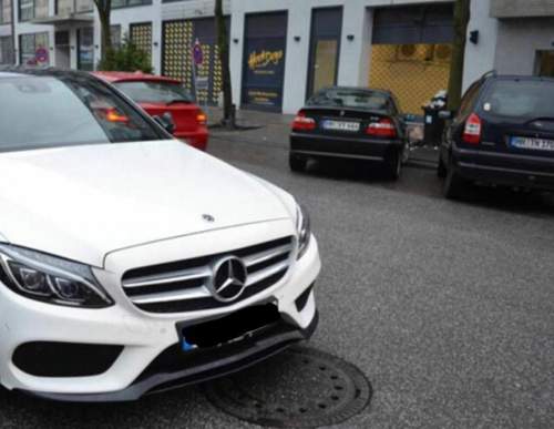

Bekomme voraussichtlich nächste Woche meinen C 180 T-Modell AMG Line in Palladiumsilber.
Thema:
- Nun würde ich gerne die Blende im Grill (die den Stern und die Chromblenden trägt) auch in Fahrzeugfarbe also hier Palldaiumsilber lackieren. Original ist dieser "Grundträger"/Blende ja in einem hellen Silber, Irridiumilsber lackiert.
- Das Thema wurde hier wohl auch schonmal angeschnitten mit dem Ergebnis, das zur Demontage der Blende/Grill die vordere Stoßstange wohl doch komplett demontiert werden muß.
Meine Frage nun an Euch:
Hat es von Euch inzwischen schon jemand geschafft diese Blende zu demontieren ohne die Stoßstange abzubauen. Habe im Web Photos der Blende gefunden, in Rückansicht. Diese ist ja mal grundsätzlich nur geklipst, ABER kommt man da durch den Grill irgendwie drann (evtl. Werkzeug anfertigen, biegen) um diese Klipse zu lösen (aufzudrücken). Bin aus der Karosseriebranche also jetzt nicht so unbedarft ... Möchte nur ungern für eine solche Aktion bei einem neuen Fahrzeug gleich die ganze Front demontieren ;-)
Bitte einfach mal Info ob das jemand bereits geschafft hat ohne gleich den Grill oder Blende zu killen.
Beste Grüße und Danke vorab für Eure Hilfe.
Harley

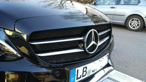

Inspiriert von @Der_Landgraf wollte ich auch meinen Grill in schwarzer Optik. Ich habe allerdings weder die Option des Neukauf noch die der klassischen Lackierung gewählt... Ich habe mich für Plasti Dip entschieden und falls es mir nicht mehr gefällt wird die "Folie" wieder abgezogen.
Zum vorgehen des Ausbau... Die Finger schmerzten natürlich auch bei mir aber ich kann empfehlen die Widerhaken von hinten mit einen kleinen Fön etwas zu temperieren und beim lösen etwas Sprühöl auf die Haken zu sprühen, das machte die Sache deutlich geschmeidiger 😉
Schwarzer Grill ist eingebaut.

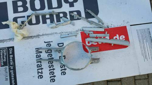

4h zusammen mit meiner Freundin. Die Clipse sitzen wirklich abartig fest. Zum verzweifeln.
Habe rohe Gewalt am alten Grill walten lassen.
Der silberne Grill ist zerbohrt und zerschnitten siehe Bilder.
Habe es geschafft ohne die Frontschürze zu lösen. Alles durch das Loch wo der Stern ist.
